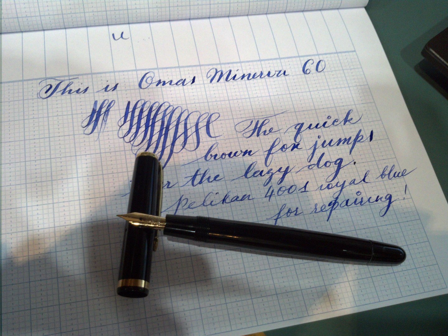

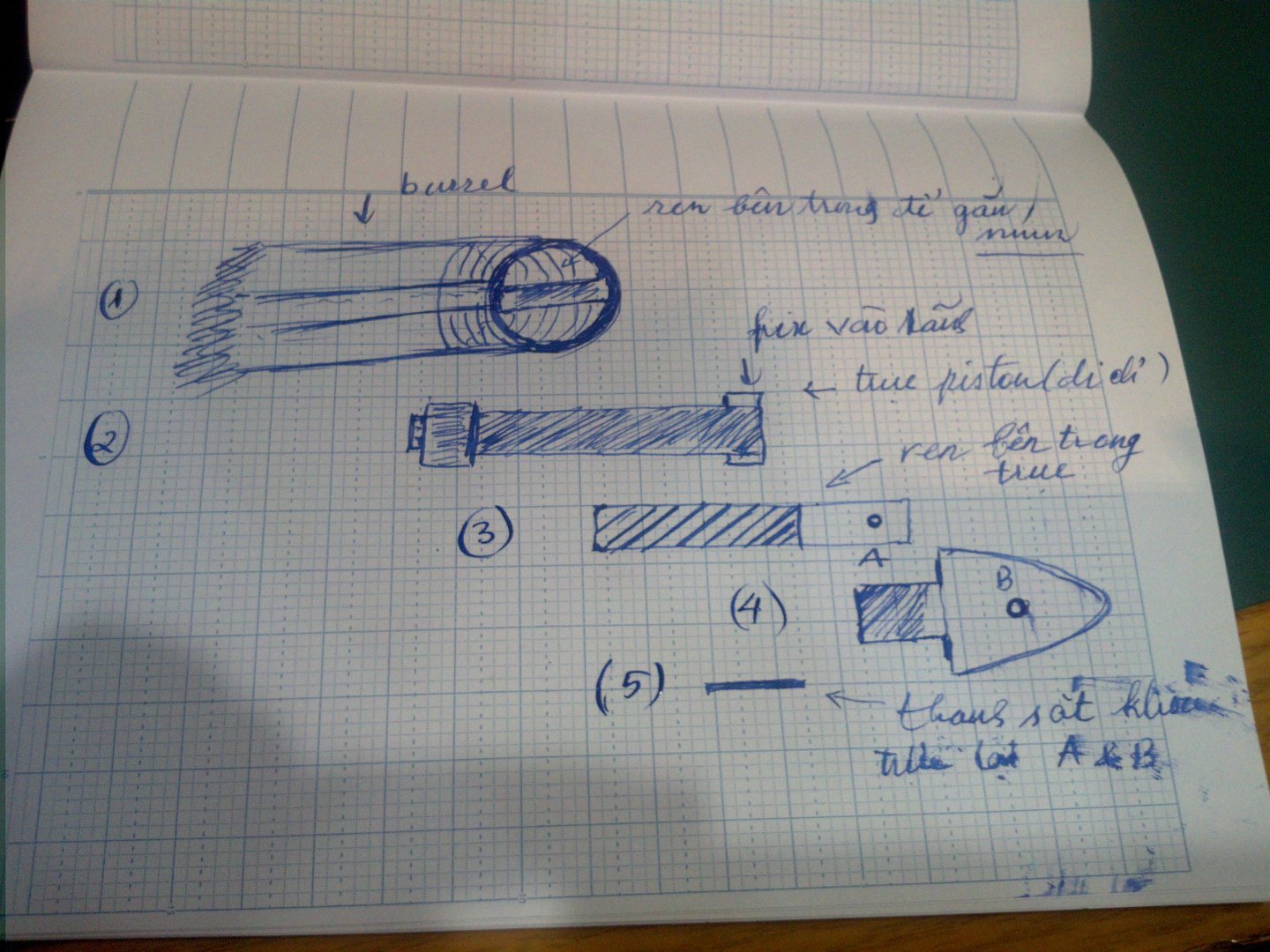

Cây Omas của em @Phuong Katherine về cơ bản là đã fix đc leaks piston nhưng mà lúc lắp lại đang nghiên cứu mãi mà vẫn còn dư 1 đoạn rất nhỏ nên lúc khóa núm nó k ôm sát như mấy cây pelikan lúc lắp vô bị sai. Piston omas minerva theo phân tích rất kém khi thiết kế. Bữa nào noia rõ hơn vì sao nó kém. Ngay cả việc gắn vô nó k khít cũng có khả năng là do bản chất nó theo thời gian nữa.
Vậy giờ anh đã lắp khít được chưa ạ? Bữa nào em phải nhờ anh giảng giải lại trực tiếp quá! Nhìn hình vẫn cứ u mê quá anh ạ!
Sáng h vẫn ở cty có về nhà đâu mà lắp. Đợi hết tối nay xem sao, mực k leaks nữa rồi, khâu quan trọng nhất đã xong, còn vụ này nữa thôi!

@Phuong Katherine fix xong rồi nha. Ớn ăn quá, chắc k dám tháo nữa. Mò để tìm điểm lý tưởng cho nó khít hoàn toàn thật là phê hu hu.
Qua đây thanks ku Phong @steelblood đã tư vấn nhiệt tình vụ fix piston cho khích. Đúng là dân chuyên nghiệp có khác!!!
