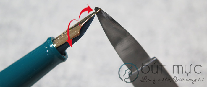

Đó h em toàn dùng lười lãm, mà toàn dùng đầu 2 bên hông ý :D chứ dùng lưỡi sắc thì xác định :D. Nói chung là quay qua quay lại bay mất miếng dán đt. chỉ có lưỡi làm là còn lại nên chơi tới luôn :D
Vấn đề là ai cũng chỉ xài lưỡi lam, chứ có ai nói dùng cạnh nào. Nghe theo mà khéo tay hay làm thì 10 người hết 11 người là xài lưỡi :P
Vấn đề là ai cũng chỉ xài lưỡi lam, chứ có ai nói dùng cạnh nào. Nghe theo mà khéo tay hay làm thì 10 người hết 11 người là xài lưỡi :p
Ai biểu không đọc hướng dẫn sử dụng chi. Chết ráng chịu, em chả liên quan :D
Xài lưỡi dao rọc giấy còn.. ngu hơn.. :p
Vì lưỡi dao rọc giấy khá dày so với khe của ngòi, nên đương nhiên tách 2 lưỡi ra nhanh hơn. Nhưng hậu quả để lại cũng nhiều hơn.
Nói chung là em tinh chỉnh ngòi khá kỹ, nên hạn chế gì được thì hạn chế. Còn như lão @Narga ko thích trơn thì ko cần dùng dầu ăn cũng được :p
Móa, lão chơi mình chứ, em xài tool đàng hoàng nhá, ếch chơi lam đâu
Bác nào xài lưỡi lam , nếu tháo được ngòi ra thì nên chẻ theo chiều từ lỗ thông khí xuống đầu ngòi , đừng chẻ từ đầu ngòi vào , dễ sứt đầu mẻ trán lắm .

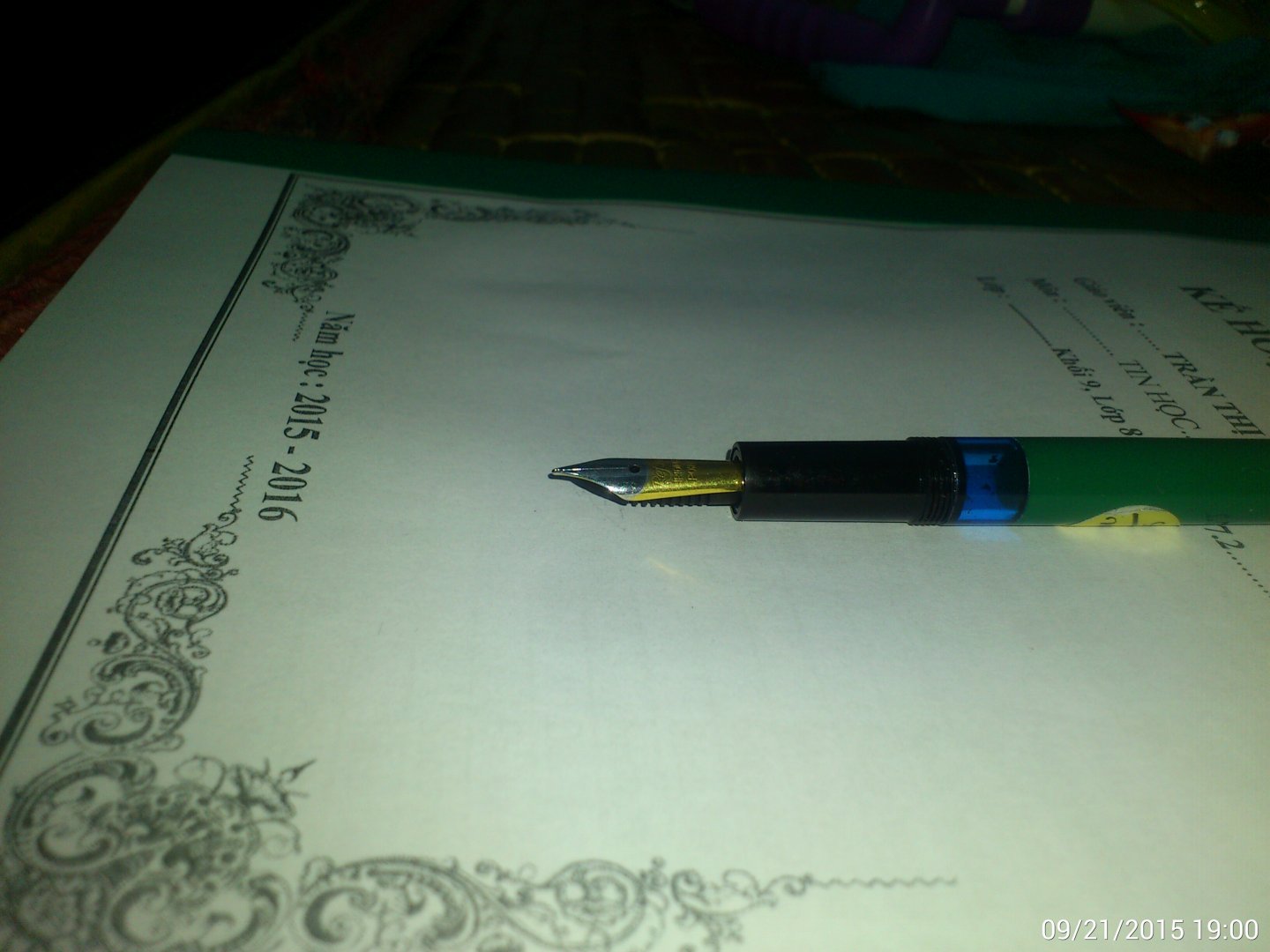

Đây là ảnh chụp ngòi con Reform 1745, chụp ban đêm nên hơi mờ. Nếu điều chỉnh lại ngòi tôi có thể tự thực hiện được không, muốn rút feed + ngòi có được không?
Ảnh bác chụp không đặc tả được đầu ngòi nên em không dám khẳng định gì cả . Hôm trước , qua miêu tả của bác , em hơi nghi ngờ , ngòi cây bút bác đang sở hữu , vì một lý do gì đó , nó là ngòi Oblique thay vì ngòi tròn thường thấy ở dòng bút này . Để chắc chắn , bác nên vào phần " Danh mục những bài viết hay ..." đọc kỹ hai bài : Hướng dẫn chọn bút và Reform 1745 để hiểu rõ và có hình ảnh để so sánh .
Để lấy nib unit của bút này , bác xoay bút sao cho đầu ngòi bút hướng về mình , cầm cả ngòi và feed xoay theo chiều mở ốc ( ngược kim đồng hồ ), cụm này sẽ lấy ra dễ dàng , nếu cần , nên quấn một lớp dây cao su mỏng để dễ vặn ra hơn.
Việc chỉnh ngòi , nếu chưa quen , bác nên nhờ bác nào rành làm giúp , chưa quen , dễ hư ngòi lắm đấy ạ .
Cám ơn tronghiep!

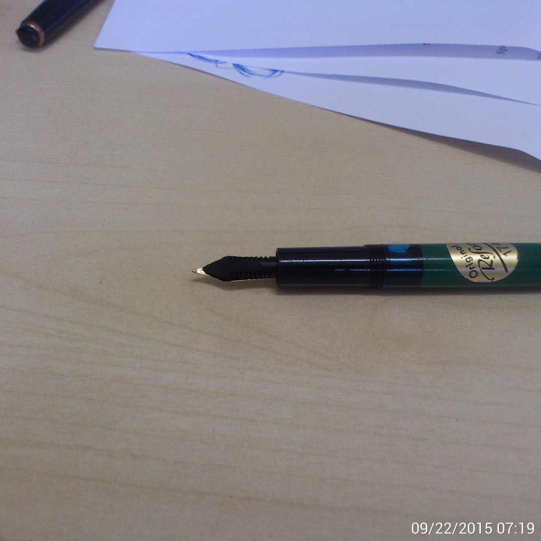

Do cung cấp hình không đủ, giải thích không rõ nên bổ sung thêm 1 tấm hình mặt dưới ngòi.
Tôi cũng xoay cụm ngòi như tronghiep hướng dẫn nhưng vẫn không lấy được ngòi và feed ra , chỉ có ngòi viết xoay (không dám mạnh tay vì có bài viết bác nào đó bị hỏng ngòi khi tháo->tèo mất con viết, cây đắt nhất trong bộ : Reform > Crown> Hero 331> H'Ro331 hihi...)
Như tấm hình, feed hơi lệch so với ngòi nhưng làm giảm độ vênh của 2 nửa ngòi xuống 1 ít, viết hơi nghiêng 1 chút mực mới chảy đều được.
Nếu muốn sửa lỗi này thì tôi có thể liên hệ bác nào trên diễn đàn này được? Tôi ở Diên Khánh, Khánh Hòa
Cây này lắp lệch feed nên bị đẩy lá ngòi làm lệch, tháo ra ráp lại rồi chỉnh 1 tí là đẹp. Em ko có Reform nhưng nhớ là reform là vặn ra cả bộ lẫn nib lẫn feed như Pelikan, bác nào confirm hộ giúp em.
Nếu như Pelikan thì tháo cả bộ ra, tìm cách gõ collar ra, ráp lại thôi. Nói chung là không phức tạp, nhưng ở Khánh Hoà thì em ko biết ai làm cả.
Đúng cả cụm mà, đang bị trơn tuột như viết lên kính đây, hay gửi lão mài BOOBS nhé :D
