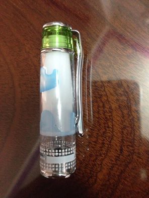

Mọi người giúp e với, trong lúc e vệ sinh cây prepra demonstrator, nước vào giữa phần nắp và phần ron trắng đục, mực lem ra, e ko làm sao rửa đc vì mực+ nước đọng lại giữa 2 phần đó. Mọi người biết cách nào bày e với.
+ E thử đục bỏ phần silicon mà nó chắc quá ạ

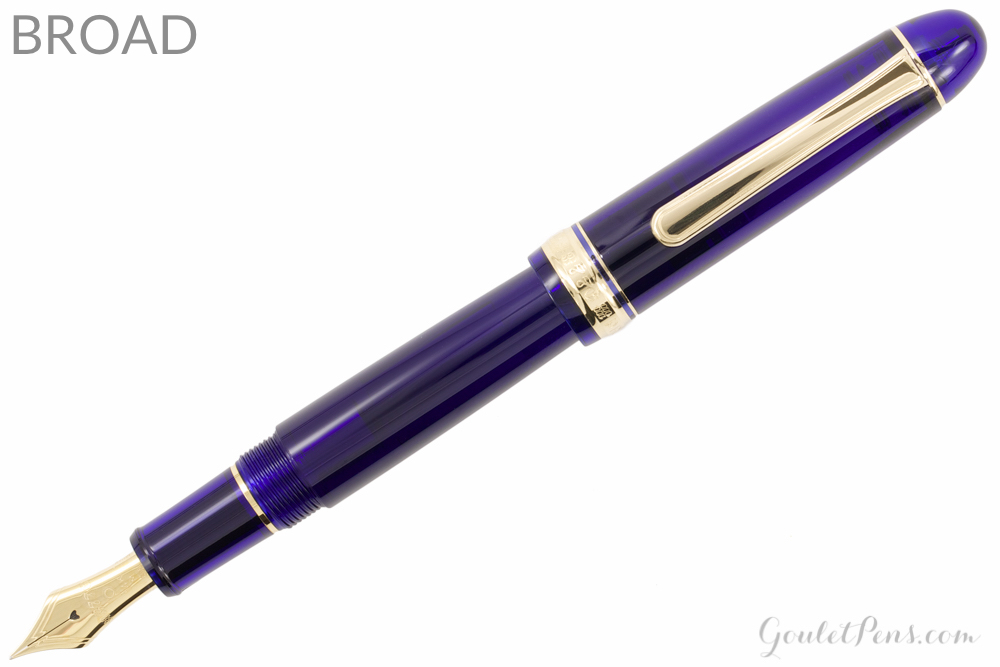

Platinum #3776 Century
With Platinum's latest technology and innovative cap design, the "Slip & Seal" mechanism prevents drying out for up to 24 months
Cái này là đảm bảo khi đóng nắp thôi bác ạ :D. Còn khô mực hay không khi không đóng nắp bút còn phụ thuộc vào hệ thống feed với ngòi. Feed dọc của pelikan, hoặc feed ngang đối với các đời từ 400 trở lên, Sailor 1911 ngòi vàng là em thấy ít bị khô mực khi để ngoài.
