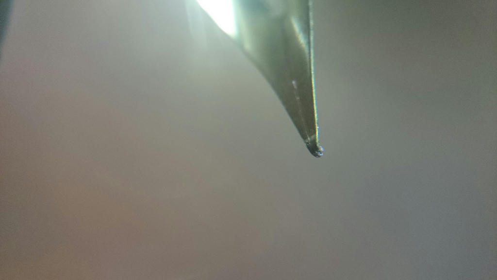

Đã lấy thử 1 hộp xanh đen của Hồng Hà, lướt có vẻ trơn hơn xíu nhưng mà vẫn không khắc phục được tình trạng mất nét, về màu thì ko tươi như màu Parker. Bác steelblood xem có cách nào khắc phục được không ạ? Kiểu này có khi mua thêm cái ngòi EF or 1.1 về chuyển đổi chức năng thành bút viết hàng ngày mất @@
Bác viết ngòi B này có thấy bị gai khi đưa nét ngang không, ngòi 1.1 ra mực vẫn đều thì nhiều khả năng cái ngòi B này có thể bị lỗi 1 chút, có thể 2 lá ngòi hơi kênh, hoặc ép vào nhau hơi sát, khó ra mực đều. Cái này nếu biết thì sửa rất đơn giản, ấn ấn vài cái là được.
Chuẩn là hơi gai bác ạ. Em là dân chuyên ngành kinh tế nhưng mà có gen ngành kỹ thuật, bác hướng dẫn sơ qua em phát. Theo quan sát của em thì 2 lá ngòi ko bị vênh, chắc rơi vào trường hợp lá ngòi sát nhau quá bác ạ

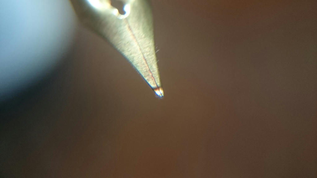

Tình hình là sau 1 tháng vọc cây Pilot Namiki Falcon, em nó đã hơi hơi toè ngòi (bên phải chênh lên một chút vì em viết chữ nghiêng) do đè quá mạnh tay. Trong nỗ lực cứu vãn tình hình thì mọi chuyện tiến triển theo chiều hướng ngày càng tồi tệ ạ :(( đã có một vết rạn xuất hiện, ngòi nắn lại nhưng viết vài ngày lại toè ra một chút, nét to hơn, mực không đều nữa, bác nào ở Sài Gòn xem giúp được em thì cứu em với :((
Đằng nào thì ngòi cũng đã hư rồi nên bác tìm bác thợ bạc giàu kinh nghiệm nào đó nhờ hàn lại vết nứt để ít nhất là sử dụng nó như 1 ngòi firm chứ vứt thì uổng. Bác nhớ nói bác thợ đánh bỏ lớp mạ rhodium trước khi hàn (hàn xong làm nguội lại thì thành ngòi vàng chứ không trắng nữa) và ngòi bằng vàng 14K cần độ đàn hồi cao để bác ấy chế hợp kim hàn phù hợp.
Xem ra bác có nhu cầu flexible nhiều hơn Falcon rồi- như vậy bác nên tìm mấy cây vintage đi thôi. Để làm quen và ngon bổ rẻ thì bác chơi dip pen trước đi vậy.
