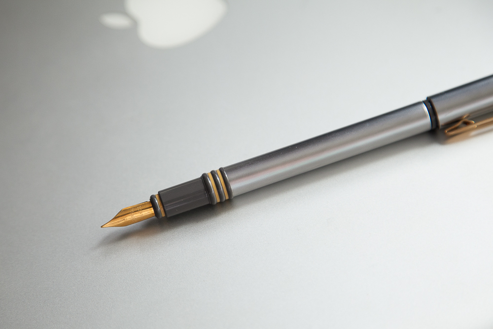

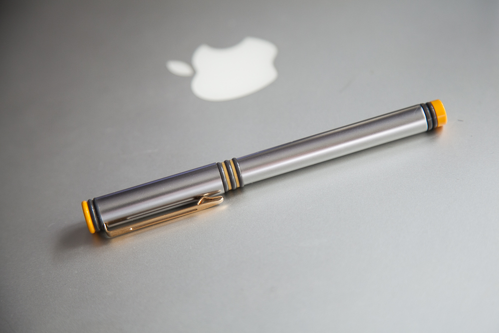

Các bác cho em hỏi bút waterman này là đời gi ạ, em tra trên các penography mà ko thấy.
View attachment 468366 View attachment 468365
Đây là Waterman Forum bác ạ, một dòng bút học sinh sinh viên của hãng Waterman, em cũng từng có vài cây này.
Ố ồ, nhìn không tệ đâu, em thấy Waterman thường đắt hơn Parker nên không để ý, sau này phải để ý em này trên ebay, nhưng phần cầm bút nhìn hơi bị ngắn nhỉ.

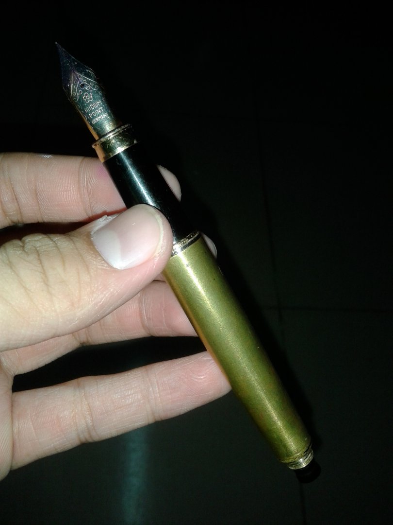

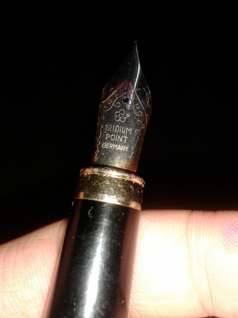

Bút máy của em mỗi khi muốn sử dụng là phải vẫy mực và viết thử một hồi mới ra mực ổn định. Nếu không làm như thế khi viết mực giống như bị nghẹt hoặc ra không đều giống bút bi bị móp bi vậy. Các bác chỉ giúp em cách chữa với. Cảm ơn các bác
Cây bút tuy hơi "tàn tạ" nhưng em quý nó lắm :)

Bệnh này có thể do mực mau khô quá hoặc khe hở ngòi không còn như ban đầu nên mao dẫn kém hoặc ngòi lắp nhô nhiều quá so với feed. Hình bác chụp không nhìn rõ được khe hở ngòi nên em đưa nó vào diện nghi vấn. Để đơn giản, bác rửa viết kỹ (ngâm 12 giờ) rồi bơm mực lại xem, nếu vẫn còn thì thử đổi hiệu mực khác.
