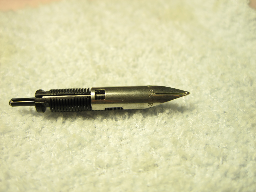

Thật ra không phải cây nào cũng "phanh thây" được đâu bác. Có một số cây, em chưa biết thì phải tạm chấp nhận rửa bút như bác Want to know result , nhưng phải rửa kỹ thôi. Có bác nào biết cách phanh thây em Parker 45 không ạ? Cho em học hỏi với
Quá dễ bác ơi, ở nhà em có 4-5 cây 45, làm suốt :D bác để ý chỗ cái ngòi có cái miếng nhựa đen bọc cái ngòi ấy, xoáy cái là ra, sau đó rút feed và ngòi ra siêu dễ
Xoáy theo chiều nào bác :D
bác nhìn vào cái ngòi bút thì xoáy ngược chiều kim đồng hồ nhé :)
Cảm ơn bác, mình tháo ra được rồi. Phần ngòi có tháo rời khỏi feed được không bác? Cây Sonnet mình cũng tháo ra được rồi nhưng chưa thử tách ngòi khỏi feed :)
