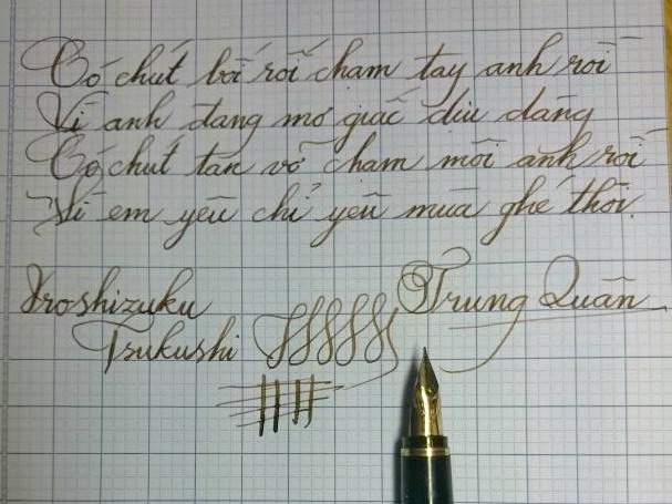

Pilot và Iroshizuku, sự kết hợp hoàn hảo, mực đều và trơn. Màu nâu trầm theo ý kiến cá nhân mình dùng flex thì hơi đậm nhưng viết thường thì quá chuẩn. Hiện giờ cây này mình luôn mang theo để viết thường, còn ký thì phải dùng Thiên Long thần thánh vì tội mực nâu :D

Nghẹo cổ em rồi bác ơi ^^
Chữ bác uốn lượn đẹp mắt quá ạ :p
He he sorry bác, do em up bằng điện thoại nên nó không xoay hình được. Điện thoại em mới dán lại hình như nó dán cả cảm biến đo sáng hay sao ý tự nhiên thấy cái hình chụp tối thui :'(
Bác khắc phục xem sao rồi làm bài mới bên topic "chữ viết tay của các thành viên" chữa chứng nghẹo cổ cho em đê =))
Mình vừa khắc phục được một chút rồi đó, mấy vụ bệnh nghẹo cổ là mình xử lý liền ah ..:D
Công nhận chữ của bạn @nowyouseeme đẹp và bay bướm, sử dụng em Pilot Falcon & mực Iroshizuku không có điểm nào chê được ..:).
