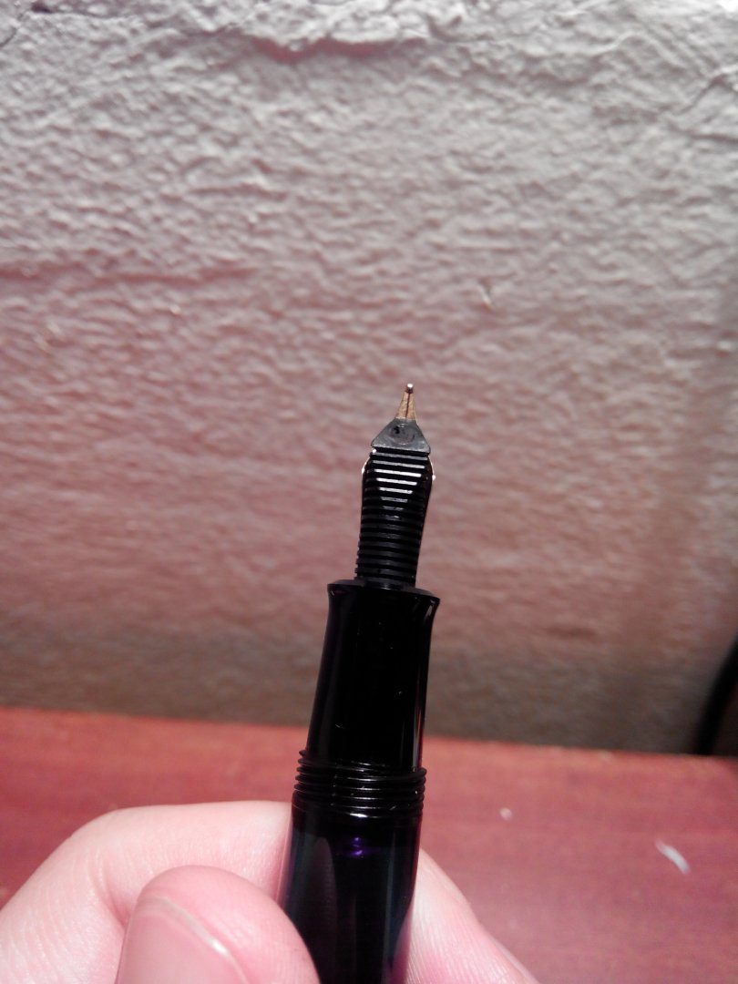

E mới mua cây pelikan mà 2 lá ngòi của nó lại không cân nhau như trong hình, lúc viết thì có cảm giác hơi cào giấy. E muốn hỏi là ngòi bút bình thường nó vẫn vậy hay là cây của e bị lỗi, vì bút cũng tầm tiền triệu mà chắc là k phải bị lỗi

Hai lá ngòi không cân là lỗi cơ bản gây gai bút, nhiều bút mới cũng bị nếu khâu QC không tốt. Bác có thể search google sẽ có nhiều hướng dẫn bằng tiếng Anh. Ví dụ:
http://www.nibs.com/Article6.html
Nắn lại cho cân dễ thôi, nhưng cần cái kính loop để soi chứ nhìn mắt thường thì phải ông nào mắt 100/10 mới nhìn được. Nắn thì bác cần mạnh dạn nhưng không được quá tay, cái này khó nói lắm, cứ phải mạnh dạn + liều thôi, nhỡ có hỏng cái ngòi thì đảm bảo lần xong sẽ không hỏng nữa. Chúc thành công.

nếu còn bảo hành thì bác liên lạc vs Pelikan ấy, sau đó gửi đảm bảo cho họ. Pelikan bảo hành toàn cầu, 3 năm thì phải
Vụ này trên bút ngòi mềm (soft/flexible) thì khó chứ trên ngòi cứng như bút hiện đại thì dễ xử mà bác. Ngoài kính lúp, dụng cụ phù hợp (có khi chỉ móng tay là đủ), bác lưu ý là nếu tự làm phải lót kẻo trầy ngòi trông mất duyên em nó. Nếu buộc phải kẹp thì tránh kẹp vào cục hợp kim đầu ngòi (hay gọi là iridium) vì nó rất cứng nên giòn- dễ vỡ.
ngòi này cảm giác nó mềm mềm vì lúc viết hơi tì 1 tẹo là nó đã tõe ra như kieu ngòi flex, ngồi nắn nó lại trở lại như cũ:(
với cả cái độ dài bề ngang 2 lá ngòi cũng ko bằng nhau thì có phải là bình thường không

Độ dài 2 tine không bằng nhau chưa chắc đã là bất thường bác à vì có thể đó là ngòi oblique. Vấn đề là có thể cách cầm viết và thiết kế ngòi không hợp nhau- ngòi round nhưng bác cầm oblique hay tệ hơn là ngòi oblique 1 phía nhưng bác cầm oblique ngược lại.
