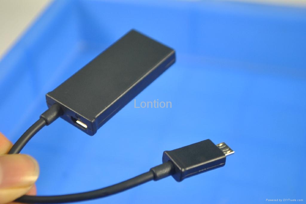

các bác ơi cho em hỏi tí, em đang xài bản ViperS 1.4, bây giờ em mún kết nối HDMI thì cần có những dụng cụ gì, và kết nối ntn, đòi hỏi phần mềm gì ko
HTC sensation có kết nối: DLNA cho phép chia sẻ giải trí đa phương tiện qua TV hoặc máy tính. Cổng micro-USB với hỗ trợ kết nối chia sẻ phim ảnh chất lượng cao qua cáp USB hoặc HDMI (chuẩn MHL:
Mobile high-definition video link)
(Cần có cáp đặc biệt dành riêng cho kết nối HDMI out – MHL Adaptor)
Cáp Micro usb to HDMI cho HTC Sensation
loại khác
*Thông tin thêm về MHL
MHL (Mobile High-Definition Link) là chuẩn công nghệ mới của hiệp hội HML bao gồm các nhà sản xuất: HTC, Nokia, Samsung, Sony, Toshiba và Silicon Image. Nó cho phép kết nối trực tiếp từ cổng MicroUSB của Mobile hay các thiết bị gia dụng khác tới HDTV và màn hình.
MHL ver 1.0 thành lập trên 5-pin cổng MicroUSB có sẵn của thiết bị, tương thích với chuẩn 1080p. Nó còn cho phép sạc pin từ HDTV và dùng điều khiển TV để điều khiển thiết bị di động cũng như các phụ kiện kèm theo.
Một trong những lợi thế của MHL là cho phép các nhà sản xuất sử dụng cùng 1 cổng kết nối phổ biến sẵn có của sản phẩm nhằm tận dụng và tiết kiệm không gian cũng như chi phí. Người dùng sẽ thấy rất tiện lợi khi sử dụng 1 cổng giao tiếp cho nhiều chức năng khác nhau. Các tính năng như sau:
◎ Chất lượng video đạt độ phân giải HD 1080p/60 hình.
◎ Âm thanh 192 kHz và có thể truyền tải nội dung âm thanh 7.1 từ thiết bị di động.
◎ Sử dụng ít chân nên giúp cho thiết bị di động nhỏ gọn hơn, và ít tốn kém hơn.
◎ Khi hoạt động trong chế độ HML thiết bị di động cũng được cung cấp nguồn 5v/500mA từ HDTV.
◎ Hỗ trợ đầy đủ công nghệ HDCP (High-bandwidth Digital Content Protection).
