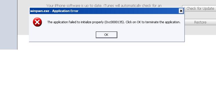

Trước tiên xin cảm ơn các anh đã chỉ cách khắc phục
Trong quán trình làm em bị mắc cái lỗi này ko biết do phần mềm em down hay là do lí do gì nữa
Em làm gần hết bước 4 khi cài và chạy WINpwn, chỉ chạy ở máy tính thôi chứ chưa liên quan đến iphone nó đã báo thế này, mong các anh chỉ cho em với

Cảm ơn các anh, em đã làm lại đc rồi
Do em chưa cài Microsoft NET Framework 2.0 nên nó báo lỗi đó, giờ thì đã ngon lành rồi a.
Người ta gọi là không "đọc kỹ hướng dẫn sử dụng trước khi dùng"... cụ thể đến thế mà vẫn bỏ sót được ~X(

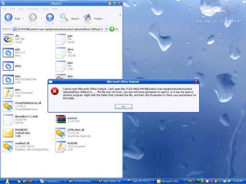

lỗi iPlus2.0 ......................
...........giúp em vơi

cảm ơn anh nhé..em thử lại ..em bị dính con iphone cài nên bị mất sóng wiffi nên bây h tìm cách cài lại anh nào có cách giúp enm vơi ..em vào wifi bị mờ đi..chán quá
Bệnh "gray Wifi" không có "thuốc đặc trị" #:-S nên bạn chỉ có thể trông chờ vào kinh nghiệm mà thôi...
em không hiểu lắm..em giúp em được không ...anh giúp em với ..có gì anh nhắn qua hồm thư toanthinhmobile32@gmail.com
em đang bị chết dở ...giúp em với..thank anh nhiều
Ý của mình là bạn chưa có nhiều kinh nghiệm, tốt nhất nên nhờ người hiểu về iPhone hơn xử lý cho vì bệnh No Wifi không có phương pháp nào hoàn hảo và chính xác:((. Nhiều lúc phải làm đi làm lại, thay đổi nhiều phương pháp khác nhau mà còn chưa chắc đã được vì nguyên nhân gây ra lỗi rất nhiều loại~X(.
