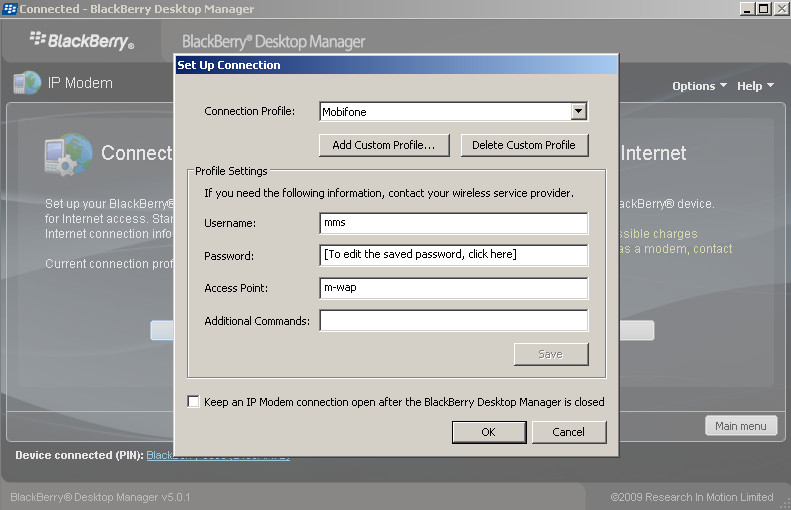

Nhấn vào Configure ở bên trái, xuất hiện cái Setup Connection, cái này để thiết lập kết nối:
Nhấn Add Custom Profile rồi khai báo cấu hình Profile setting cho phù hợp với mạng đang sử dụng, mình đang dùng Mobifone nên thông số sẽ là:
User name và pass:
Username: mms
Password: mms
Nếu là Vinaphone, cũng tương tự Mobifone:
Username: mms
Password: mms
Viettel: Để trống.
Access point:
Mobiphone: m-wap
Vinaphone: m3-world
Viettel: v-internet
Note: Không dánh dấu vào mục "Keep an IP Modem connection open affter the BDM is closed"
Khai báo xong đúng những thông số trên thì chọn OK.
