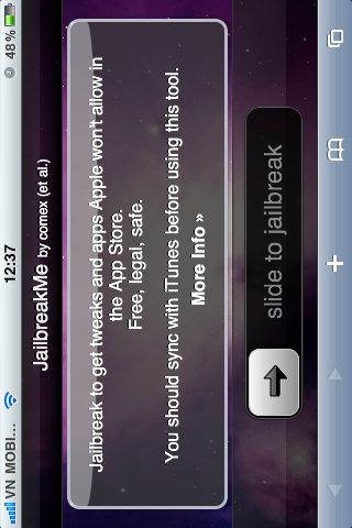

Hic.Các bác giúp em với! Em làm Up 2 máy một con 3G, một con 3GS nhưng chỉ có con 3G là Jailbreak được, còn con 3GS của em khi vào trang jailbreakme.com thì có hiện lên slide to jailbreak gì đó nhưng chạm vào chẳng có gì cả, như là một bức ảnh chứ k làm gì được nó! Em thử lại rất nhiều lần rồi nhưng không được là sao vậy các bác!

Bác Restore con 3Gs lên 4.0.1 lun rùi JB lại thử nhé ; em đã làm thành công mấy chú vậy rùi
Em đã lên luôn 4.0.1 rùi mà nhưng vẫn không được!
Nó không hiện ra cái dòng "slide..." ấy thì còn đỡ chứ hiện ra mà không làm được gì càng khó hiểu và bực!...

Bác Reset network Setting 1 phát nhé; rùi vô safari gõ http://jailbreakme.modmyi.com xem có dòng Sile To Jailbreak ko nhé; trường hợp của bạn hơi lạ nhỉ :D

Server bị nghẽn thôi bạn à. Bạn clear hết cookie đi, reset network đi rồi làm lại. Nếu ko đc thì đợi 1 lát sau làm lại là ok. Nếu vẫn ko đc nữa thì restore lại cho sạch rồi jb. Chắc chắn là thành công. Lưu ý là đừng up lên 4.1beta nhé ;))

Cảm ơn các bác nhưng em làm hoài mà không được. Nó hiện lên cái này, rùi không thể nào slide được. Nó chỉ là một bức ảnh chứ không phải cái mũi tên động như các bác mới khó hiểu chứ! Giúp em với xem thế nào!
