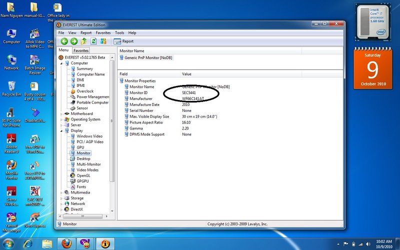

còn với máy ref ở e6410 mà thấy dòng LG thì vô tư vì chắc chắn 100% đã được thay màn hình khác rồi ( có thể dùng phần mền everest để biết được màn hình thay vào là gì )
    72.3 KB · Lượt xem: 41
