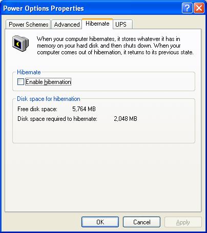

Hix, các bác cho em hỏi chút, hiện nay e đang dùng con laptop Asus, Chip Intel Xeon, RAM 4gb, Card màn hình rời, cài win server 2003, hiện đang bị tình trạng là không thể Hirbenate máy được, cho nên cả tuần nay mỗi lần cần vác máy đi đâu, toàn phải để chế độ standby.
Số dung lượng ổ cứng cần thiết để máy tính có thể Hibernate = số dung lượng bộ nhớ Ram có trên máy.
Ví dụ máy của em 2gb thì bác để ý dòng "Disk space required to hibernate" trong hình đính kèm sẽ bằng 2048Mb.
Máy bác có Ram 4gb thì cần có 4 x 1024 = 4096Mb trống trong ổ đĩa chứa Windows.
    31.6 KB · Lượt xem: 22
