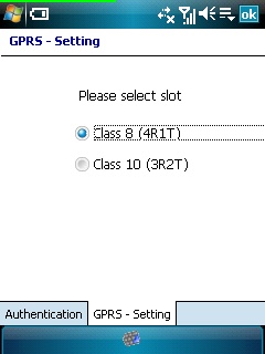

bạn vào cài đặt --connections--GPRS setting --chọn PAP qua ô thứ 2 chọn Class 8 là kết nối phà phà chúc thành công

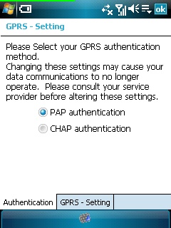

Trong GPRS setting, trong phần chọn chỉ có chọn PAP hay CHAP thôi, xong thì ấn OK có thấy chọn Class gì. Em đã thử chọn từng cái mà có được gì đâu.
nếu trong connections bác làm đúng hết theo hướng dẩn thì trong GPS setting bạn chỉ cần chọn PAP\ok là xài đc rồi
nè có thấy kô tui up hình lên cho coi nha
    34.1 KB · Lượt xem: 82
    20 KB · Lượt xem: 82
