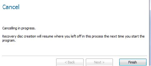

cho em hỏi em tạo đĩa recovery cho máy hp dv2000 nhưng ko tạo đc nó hiện thông báo như thế này là sao vậy các anh

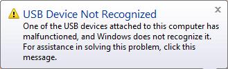

cho em hỏi luôn con chuột quang của em bị j,em vẫn thấy nó đỏ đèn dưới chuột nhưng ko thể sử dụng đc nó

Vụ Recovery thì mình không rõ, nhưng vụ chuột thì mình nghi là nó bị đứt dây. Đèn đỏ sáng chứng tỏ 2 dây cấp điện 5V không bị gì, nhưng Windows không nhận được thiết bị chứng tỏ 2 dây tín hiệu của bạn có vấn đề!

Tạm dịch thế này:
"Một trong những thiết bị dùng cách nối USB vào máy tính này đã bị vận hành sai chức năng, và Window không thể nhận diện ra chúng. Để được trợ giúp về cách giải quyết này hãy click vào thông điệp này".
Sợ là cho nó đĩa đểu nó k nhận đâu bác ạ.
em ko bit thế nào nhưng em mua đĩa hãng maxel 35k/cái,mà nó ko nhận thì nó sẽ báo bắt mình bỏ đĩa vào chứ,ai bít vào chỉ em với hix,hix con chuột vẫn đg dùng bt tư nhin giở chứng như thế chứ
Em có góp ý thế này nhé....
1/Recovery : nguyên nhân bị lổi này có thể do quá trình bạn tạo disk recover thứ nhất ,xong bỏ disk thứ 2 vào (nhưng do disk2 này bi sao đó nên nó kg burn tiếp dc) và bạn đã restart lại nên máy nó vẩn nhớ là công việc chưa xong ....
--Giải pháp là run recovery = F11 khi khởi động (chắc chắn máy bạn còn recovery partion)
2/mouse báo đèn đỏ : thực chất cái đèn này là 1 cái nút on/off và nằm trên mainboard chứ khg phải trên mousepad đâu...
-Bạn thử bấm vào xem có xanh (on ) lên lại kg...nó fải xanh/đỏ khi bạn bấm nó ,còn việc phần mousepad có run hay kg lại là chuyện khác...
-nếu bạn turn on (xanh) đc ,mà mouse kg di chuyển ,right-left click vẩn kg đc thì khi đó bạn hãy tháo cục pin ra ,bên dưới sẽ có 3 con ốc giữ keyboard ,lấy keyboard lên và kiểm tra xem bẹ cáp của mouse có bi gì kg...,(có thể chỉ bi lõng thôi)...
---tạm thời bạn cứ thử kiểm tra xem sao...nhưng nếu máy còn BH thì nên BH nhé bạn
Good luck...
àh quên.., sau khi bạn restore = F11 xong ,vô win xong thì tạo lại cái set of recovery disk đi nhé...
