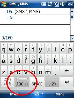

Bạn vào Start => Setting => Input => sang tab Word completion uncheck Suggest words when entering text và uncheck Enable Auto Corect. Sau đó trở lại tab Input method chọn các bàn phím của diamond như Compact QWERTY hay Full QWERTY => bấm OPTIONS uncheck Tủn on one-touch symbol entry => bấm vào T9 option => Uncheck toàn bộ option trong đó.
Sau khi bạn dùng 1 chương trình nào đó và mở bàn phím lên, tại các bàn phím của Diamond bạn sẽ thấy nút [ABC=>T9]. Nếu đang chọn là T9 thì bạn bấm lại cho nó chọn ABC.
Done! Một chú bên xda-developers hướng dẫn em tắt cái nút T9 đi là xong. Thanks các bác!
