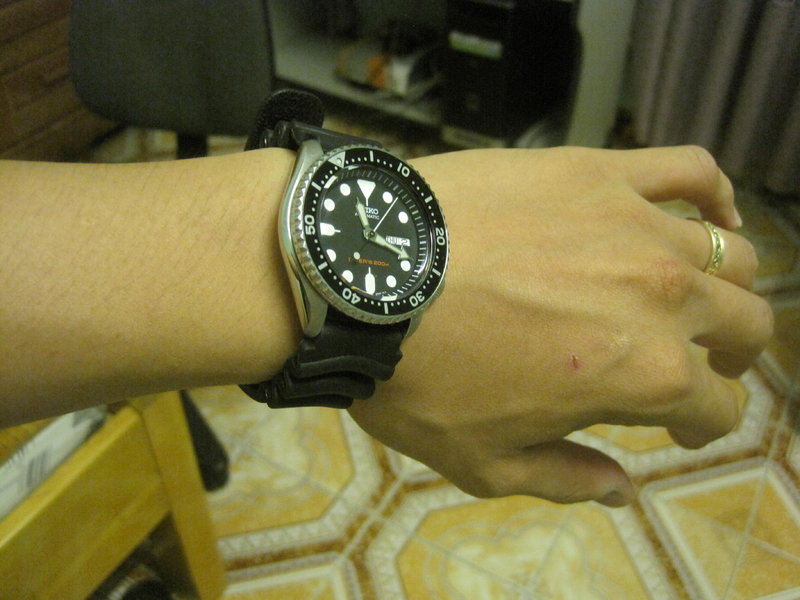

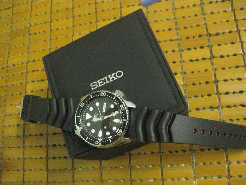

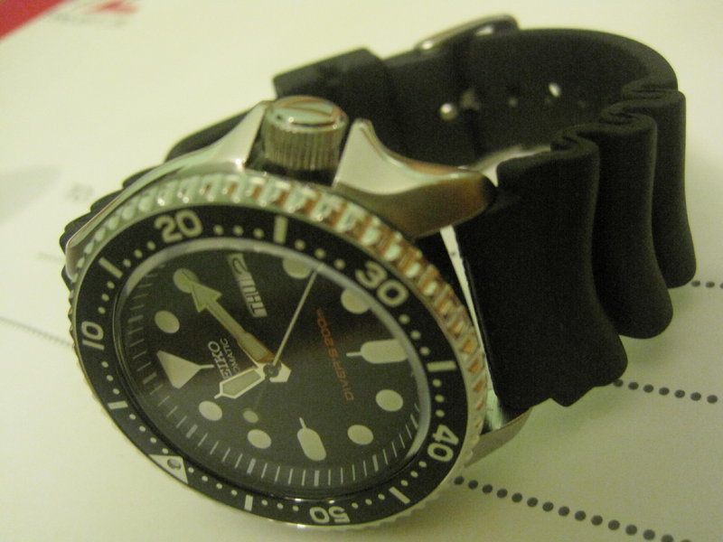

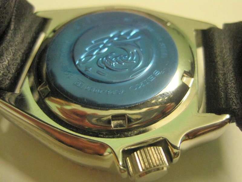

Em dùng con seiko automatic, mới mua nên ko bết lúc chỉnh giờ vặn ngược mất một tẹo khoảng 1 2 phút gì đấy. Hiện tại đồng hồ vẫn chạy bình thường,nhưng có ảnh hưởng gì không các bác nhỉ. Chán quá.
Vâng, em shot mấy cái ảnh, không dc đẹp lắm các bác đừng chê :)
