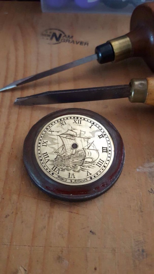

Dưới đây là một chiếc do bạn mình khắc tay đang hoàn thiện vẫn nằm trên bàn khắc - movement dùng máy Micro-rotor Buren 628 Thụy Sĩ.

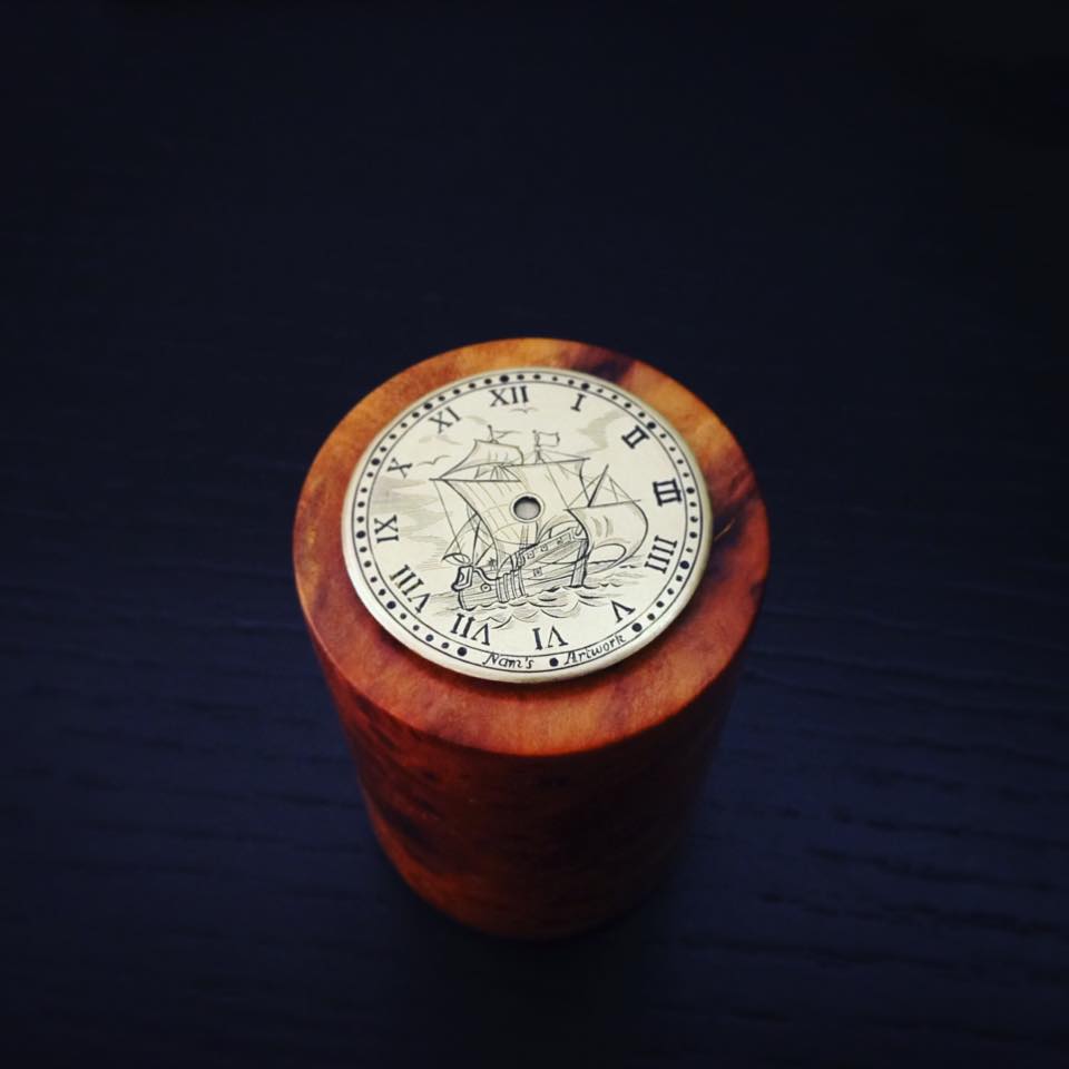

Công việc lu bù quá nên việc chơi bị tạm gác lại khá lâu. Mình mới giúp mấy khâu finish chiếc đồng hồ khắc hình thuyền với ngụ ý "Thuận Buồm xuôi gió" cho người bạn - chiếc dial này đã từng đăng trc đó khi đang trên bàn khắc :)

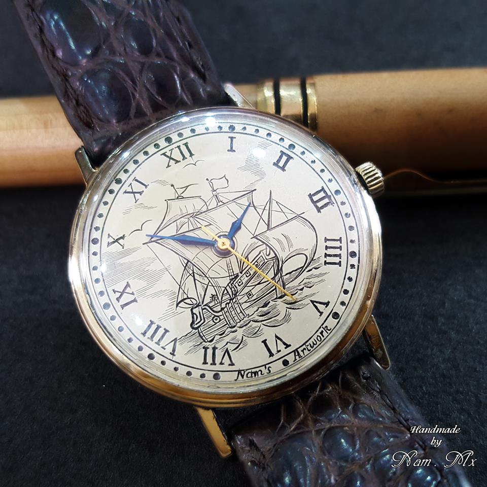

Vào case - máy Micro-rotor 626 mới kính coong :D
Vâng, do khối kim hơi to nên thành ngắn chứ độ dài là ổn. ở mình ít lựa chọn quá, mấy ae mình bid đến mấy lot kim mà vẫn chưa kiếm đc bộ kim nào ổn. Dial dạng này đi với kim cổ mới đẹp, chứ kim loại mới bây giờ làm không có khối nhìn chán mắt. Đợt tới đang tính phải làm cả bộ kim cho chủ động, cao độ trục cũng thaori mái cho art work hơn (Y)
Mình thấy kim quá ngắn nhìn nó kỳ kỳ thế nào ấy.
Thuyền thì mình thấy giống đang đứng im một chỗ, biển lặng sóng lăn tăn :D Chưa thấy nó "vượt qua sóng gió" mấy. Không biết mấy cái lỗ đục sẵn bác làm xong chưa chứ nhìn nó hơi mất thẩm mỹ.

Về kim hay lỗ em không có ý kiến (kim ngắn hay lỗ không đều), em chỉ xin ý kiến về sự nhất quán trong các chữ La Mã: Ví dụ số IIII bác viết kiểu rời 4 số I thì các số II và II cũng nên như vậy. Ở đây em lại thấy tại cọc số 2 và 3 bác dường như viết liền các chữ I lại với nhau.

"Thuận buồm xuôi gió" ý nghĩa nó là như vậy bác ạ, bác không để ý là buồm mũi nó đang no gió mà.
Còn ví dụ hình ảnh bác đưa - nếu với những bước ban đầu mà bọn mình đã làm được như vậy (với hình ảnh màu ntn thì thường là tech "micro-painting") thì giờ mình đang ngồi bên xưởng Metier d'Art làm dial cho Ulysse Nardin mất rồi :))

Vâng, con này cũng là con đầu tiên thử đưa cọc và số vào dial. Cũng rút ra được khá nhiều điều chưa được bác ạ, lần sau số má sẽ phải dùng pantograph để vẽ lên mặt số. Thường thì chữ, số và logo khắc tay khó đều và dễ thấy lỗi, chữ thì kích thước đủ lớn mới làm tay đc.
