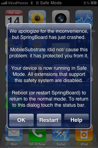

E là thành viên mới vừa sở hữu được cái IP 3G 8GB. Thấy trên mạng đã có FW 4.2.1 nên e mạo mụi up lên FW 4.2.1 thấy chạy cũng ổn. Nhưng sao mấy bữa nay e cài thêm 1 vài cái game mới (cài bằng PC Suite IP) thì máy hay bị chuyển về chế độ safe mode vào báo phải restart lai SpingBoard mới được (có hình kèm theo). Bác nào biết cách khắc phục chỉ e với thank nhiều lắm

Nếu bạn dùng pc suite thì vào tab system>>> fix start up. Chương trình sẽ tự động xoá 1 số apps k tương thích với mobile substrate. cũng mới bị lỗi này, chưa kịp hỏi ai thì mò ra ^^.
Cái này không phải bị lỗi mà do nó bị tranh chấp các phần mềm thôi, bạn thử remove một số chương trình cài đặt mới cài đặt nhất thử xem hết ngay mình thử rồi.
đúng là lỗi giữa các phần mềm rồi,dùng pc suit với chức năng fix start up là ok ngay thôi
Bác xem khi cài app bị xung đột thì gỡ app đó ra, bác thử remove sbsetting rùi cài lại thử xem...

Chắc chắn bị xung đột phần mềm rồi, chủ yếu do phần mềm k thích hợp với fw hiện tại của bạn, remove dần những cái mới cài xem bị cái nào nhé
