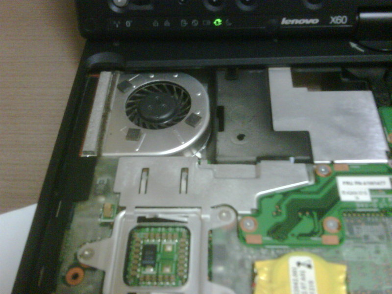

Không đơn gaỉn như các bác nói đâu mình sắm sửa đồ nghề về rồi mà chịu ko biết nhỏ dầu vào đâu, híc
các bác xem và tư vấn em với ạ:

Anh tháo luôn cái quạt ra khỏi mainboard; tách cái vỏ nhôm bên ngoài rồi gỡ cánh quạt ra. Bác nhỏ một giọt dầu vô trục cánh quạt là xong
