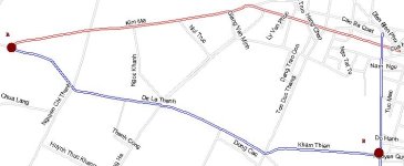

Trong phần ảnh ví dụ của mình vẫn chưa thực sự rõ ràng lắm nhưng cũng tạm đủ hỉêu, giả sử ta đi từ A đến B. Nếu tìm đường ngắn nhất chắc chắn nó sẽ chỉ theo đường Đê La Thành -> Khâm Thiên, nhưng ngừời đi thường đi theo đường Kim Mã -> Nguyễn Thái Học -> Lê Duẩn
