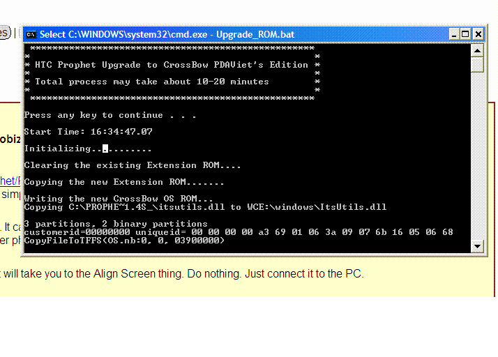

Treo khi up ROM
Tớ làm theo đúng hướng dẫn ở bên http://wiki.xda-developers.com/index.php?pagename=Prophet_Upgrades
Khi ở align screen, thì chạy Upgrade_ROM.bat
Đã chạy tầm 20 phút rồi, mà sao mãi vẫn ở step này, k thấy nó thay đổi gì cả??!
Tớ xài bản ROM của PV mà phamtrongbinh post ở trên ?
Xin hỏi vấn đề gì vậy :confused:
    21.4 KB · Lượt xem: 20
Em cũng không hiểu luôn, lúc đầu Up WM6, nhìn màn hình chẳng động tĩnh gì, cứ tưởng là máy bị treo không up được. Đợi khoảng hơn 10 phút, rút phăng cáp ra, thế là đi luôn, chỉ hiện boot loader. Hôm đó mạng lại củ chuối, phải down mãi mới được bản ROM chuẩn WM5 của Prophet.
