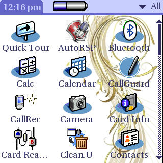

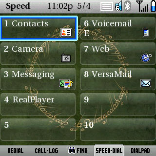

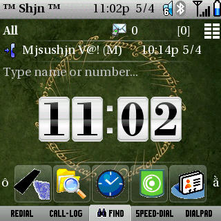

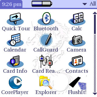

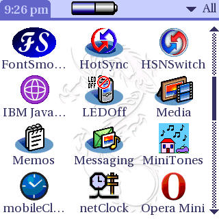

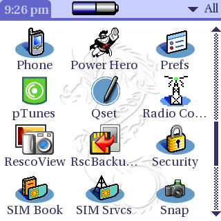

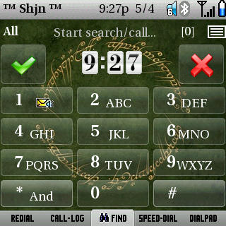

Demo vài hình ảnh nhé , tính demo nhiều hơn , nhưng để thế này cho mấy bác tò mò , hehe
http://www.mediafire.com/imgbnc.php...2a71737e19307bf1508f90b663c7a10305785844g.jpg http://www.mediafire.com/imgbnc.php...ebfc5a560b7d3b8448c40f8fdd6e6893c53ae514g.jpg
http://www.mediafire.com/imgbnc.php...02a10ff8d3b4c3163f3951cee495823683ee21c4g.jpg http://www.mediafire.com/imgbnc.php...5501a1c0c08e8487fc1bd7d88a5fe3f643603c04g.jpg
http://www.mediafire.com/imgbnc.php...eb2f49bc4573041d3374ec77e1c8983df71b2114g.jpg
http://www.mediafire.com/imgbnc.php...d45bc60464b660c7be270e8635874185196b9dd4g.jpg
http://www.mediafire.com/imgbnc.php...375b8677016332991540930836a5912470f8c444g.jpg
http://www.mediafire.com/imgbnc.php...7f21dd9c332dce1bccc0b59d3c6cabf356d96d84g.jpg

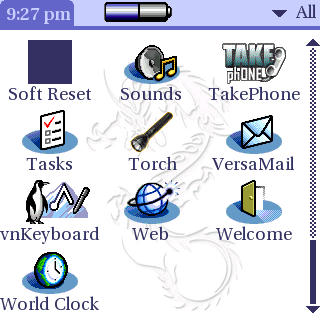

Update : tùy chỉnh background
Bản rom này không dùng launcher của treo 650 , nên menu launcher có thể thay đổi background ( hình nền ) ( Ví dụ : cái hình nền hình con rồng trong mấy cái hình e send lên đó )
Hướng dẫn thay đổi :
Trong menu icon chính
Bấm nút Menu -> Options -> Display Options -> Background -> chọn hình nền mình mong muốn nhé
Sẽ thêm 1 tí sắc màu cho menu icon nhé và đương nhiên là vui hơn tí . Đúng không nào
