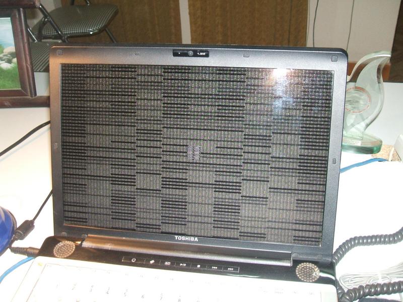

Chào các pác,
em đang dùng 1 em Toshiba, trước đây đang dùng ngon lành tự nhiên mấy ngày gần đây cứ mỗi lần khởi động vào hoặc đang dùng giữa chừng thì tự nhiên cái màn hình mất đi, chuyển qua màn hình như kiểu bị hạt mè khi không có sóng trên tivi (nhưng mà là màu xanh). tắt nang máy rồi khởi động lại có khi được có khi nó bị lại. em không biết là có phải nó bị hư phần cứng hay không, hay là có lí do nào khác. em mong các pác chỉ giáo cho em với là nó bị lỗi gì vậy, em nên đi sửa như thế nào và có phải thay gì không, pác nào biết cụ thể luôn thì cho em luôn kinh phí cho việc này thì quá tốt. Mong sớm nhận lời chỉ giáo của các pác.
Thông tin thêm vè em máy này: tên máy: Toshiba Satellite M200, hết thời hạn bảo hành (mua năm 2008). hiện em chưa chụp hình được lúc nó bị hư, em tạm thời đưa cái hình nó lên đã:
Chúc các pác mạnh khoẻ
    64.8 KB · Lượt xem: 21

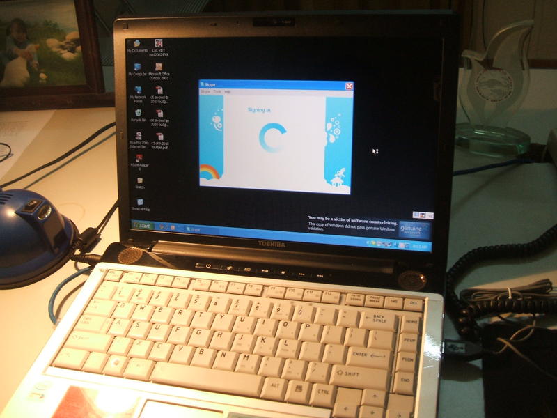

em post thêm cái ảnh lúc nó bị hư cho các pác dễ chẩn đoán
    82.5 KB · Lượt xem: 18
máy của bạn card MH gì vậy, rất có khả năng là bị lỗi VGA rồi bác ạ. 1 trường hợp nữa là do cáp MH. ban mang ra thợ kiểm tra xem bị bệnh gì nhé

Dòng Toshiba M200 sau khi dung tam 2 năm sẽ hay bị lỗi này
Sọc hình treo hình nếu dùng pin và adapter hoặc 1 trong 2.

bác kiểm tra lại cáp đi. nhiều khi không phải card đâu mà do cáp đó," lúc máy bị, bác thử gập lên gập xuống cái màn hình xem nhé" chúc bác thành công
Đang phần dòng mày bị lổi khi cắm adapter vào sẽ sọc màn hình. Phải làm phần cứng em nó thôi. Bị nhiều nhất là thằng A205, A215, M200, M205 ... L305 cũng đi theo.
Đúng là 1 số đời của toshiba dính bệnh này.Nhiều bác tưởng là vga nhưng không phải đâu ạ.Đây là lỗi nguồn chip đấy ạ.Khắc phục bệnh này khá nhanh và chi phí thấp...
Khả năng bác f87 nói là đúng, mình cũng nghĩ đến phần nguồn là nhiều, vì máy chạy hay có tiếng lép tép, và bao giờ hiện tượng xảy ra cũng đi liền với một tiếng tép nhỏ nhỏ, như tiếng phóng điện, có cảm giác về nguồn. Nhưng giờ mình có thể chữa ở đâu tin tưởng đây, không lợn lành lại thành lợn què.

Lỗi này chính xác là lỗi nguồn thôi không phải chipset, VGA gì hết. Dòng Toshiba lỗi này mình gặp rất nhiều. nếu bác mang qua chỗ nào mà để người ta động đến chipset là toi đấy.
