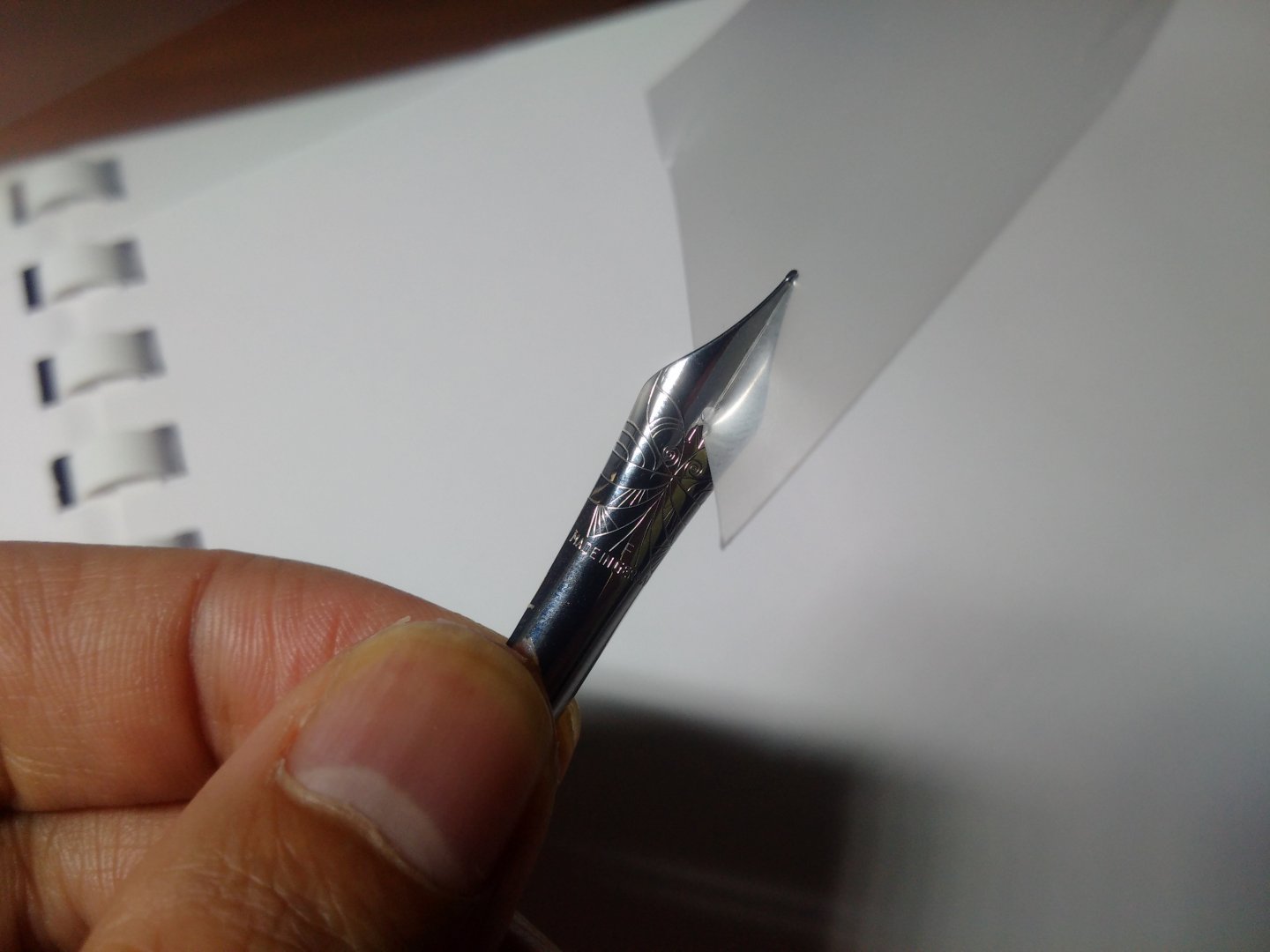

Dựa vào hình trên và mô ta của bạn mình có chuẩn đoán sau:
THỨ NHẤT - Khoảng cách giữa hai cánh ngòi (tip) hẹp.
Xử lý: bạn cắt một miếng nhựa trong (như hình dưới) đưa vào giữa tip, từ từ kéo ngang sang hai bên, chú ý một tay bóp chặt feed và ngòi để tránh bị lệch feed.
Hình dưới là ngòi tách rời feed (ngòi rút), nếu cây aurora của bạn ngòi dính liền feed (ngòi xoay) thì vẫn áp dụng được cách trên.

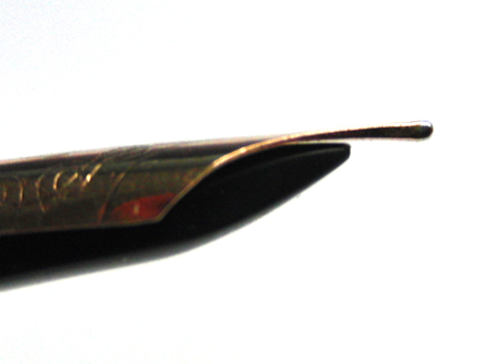

THỨ HAI - Hở feed và ngòi, tức là 2 bộ phận này không chạm nhau, càng cố ấn mạnh càng tách xa nhau, mực ra càng kém. Minh họa hình dưới:
Xử lý: đè phần thân ngòi lên một chiếc thước kẻ trong, ấn nhẹ chiếc thước kẻ để gập ngòi bút, chú ý làm nhẹ và từ từ kẻo gập phần đầu ngòi. Không đè và vuốt ngòi, sẽ bị xước dăm dọc ngòi bút.
Ấn không khéo và mạnh có thể bị như hình sau:
