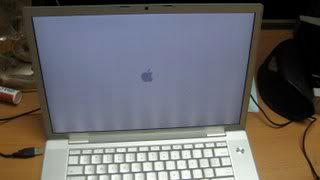

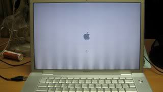

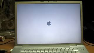

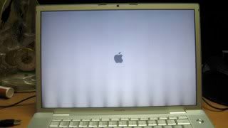

Nhờ các cao thủ cấp cứu em Mac của em.
nguyennhatquang
có bác nào bị bệnh như em 0 .
khi pin còn 1 vạch căn cứ vô đèn led sau pin thì khởi động máy bị bệnh như thế này :
em nghĩ bệnh này là do đèn màn hình không bật hết.
nhưng nếu pin đầy căng 4 vạch hoặc 3 vạch hoặc khi cắm sạc thì máy vẫn khởi động bt :
như vậy thì là do thiết kế của máy hay là pin của em bị lỗi, máy em mới mua, pin 72 lần sạc, mua hàng mới tinh brandnew ,em chủ yếu dùng pin 0 dùng sạc, còn bảo hành đến 4/2008, mủa ở mĩ, vậy về vn có đc bảo hành 0 ạ .
còn khi đã bị như trên, thì sleep máy rồi bật lên là ngon 0 bị nữa, nhưng res hoặc khởi động lại từ khi shutdown thì nhất định không đc. Hoặc cắm sạc thì lại bt nhưng với dk phải khởi động lại máy.
Có 2 trường hợp gây lỗi: - 1. nên thay inverter của màn hình LCD, hoặc 2. do cable video connect từ MLB với LCD. (Lỗi này dễ sửa chỉ khoãng 1/2 dến 1 giò là xong)
