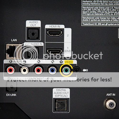

Nhờ hướng dẫn cách đấu tivi và dàn âm thanh
Cuối cùng cũng tìm ra: " Hoặc là mua cọng dây Toslink (dây cáp quang) nối từ digital audio out của tivi với digital input (optical) của dàn."
Tks bác hijack 911
đã hiểu ý của chủ thớt, vì chủ thớt ko chụp cái hình in/output của tv nên ae cũng khó hình dung.
Cách đơn giản là dùng HDMI kết nối với dàn Panasonic.
Sau đó vào Menu của tivi samsung, chọn Sound, chọn SPDIF output. Lúc này đồng thời phải chọn trên dàn Pana chế độ SPDIF input. Đảm bảo là tivi phát ra tiếng sẽ chui qua dàn.
Tôi ko rõ các jack cắm của dàn pana của bạn, bạn chụp hình rồi post lên đây, nên chưa biết kết nối ra sao khi coi film từ dàn, hình ảnh vô tivi nhưng tiếng phải ở lại dàn. Bạn có thể tham khảo thêm ở đây: http://www.samsung.com/us/support/howtoguide/N0000074/642/703
Cho em hỏi bác là cái cổng Audio Out ở trong hình (tivi của e nó vẽ thêm hìh cái tai nghe) thì đấu từ dây nào để ra av tiếng để đấu vào đường tiếng của dàn. e cắm thử chân 3,5 ra nhưng khong cắm đựoc vào
Em vừa có hỏi kỹ thuật chỗ em, thì cái jac đó là jac 3.5 bác nhé ( chỗ audio out đó). Cái đó cắm rất chặt nên bác phải mạnh tay, không sợ hỏng đâu. Kỹ thuật cho em bảo là cắm khá chặt đó ạ.

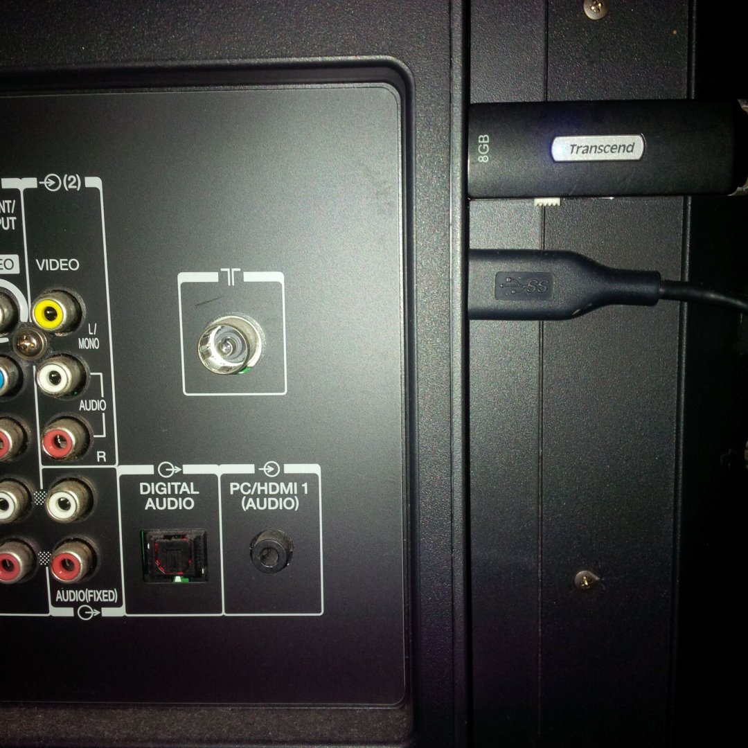

Các bác cho e hỏi đằng sau tv nhà e có cái ngõ ra cạnh cổng quang này có phải là jack 3.5 ko chỉ việc cắm loa vi tính vào là nó tự động xuất ra phải ko ạ? Cổng quang thì e đã xài cho bộ giải mã DTS bt rồi muốn hỏi cổng kia để xài cho loại loa vi tính bt thôi ạ, mong các bác chỉ giúp. Tks all
Để xài cho loại loa vi tính bác lấy tín hiệu từ cổng Audio (Fixed) đó nhé. Cắm vào Line In của loa PC.
nó ghi rõ là PC/HDMI (audio) rồi đó bác, cắm rack 3.5 là oke
Bác để ý hình vòng tròn có mũi tên hướng vào trong là ký hiệu của Line in đấy bác nhé. Hình vòng tròn có mùi tên đi ra ngoài mới là đường line out. Đường PC/HDMI in là để lấy tín hiệu âm thanh khi đường HDMI chỉ cho đảm trách phần hình ảnh.
Tks bác lúc sau e ngó lại và để ý xong đã đi mua cái 3.5 ra 2 đầu hoa sen rồi ạ
Tks bác đã giúp đỡ
Tks bác nhiều nhiều
