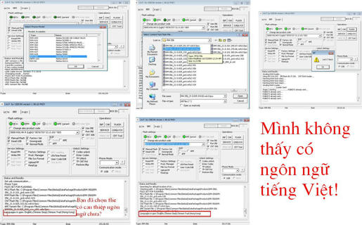

Mình chạy flash nó cứ báo lỗi này hoài.......không tài nào chạy được, giúp mình với !
Hình thứ tự là từ trên xuống và từ trái qua
1 3 5
2 4
1. Chọn 5800D-1
2. Chọn FW 101 của HK
3. Chọn giao diện cam RM-356_21.0.025.310.02.rofs3.fpsx
4. Đã chọn hoàn tất, vừa chọn FW 101 của HK và chọn giao diện cam RM-356_21.0.025.310.02.rofs3.fpsx
5. Kết quả......bị lỗi
Đây là báo lỗi !
Có Bác nào biết xin chỉ giúp ! Thanks !
Bạn có tắt máy trước khi FLASH hem ?
và bước thứ 4 có vấn đề, nếu đã can thiệp giao diện thì file giao diện fải được thay đổi, có nghĩa là bức hình thứ 4 của bạn file CNT fải là: RM-356_21.0.025.310.02.rofs3.fpsx
chứ ko fải RM-356_21.0.101.270.06.rofs3.fpsx như bạn post.

Đã tắt nguồn khi chạy flash !
Bước thứ 4 là hoàn tất việc vừa chọn FW RM-356_21.0.101.270.06 (trong JFA nó để tên là 5800 H3G HK R (LIGHT) ^0576733^21.0.101^003 ), và cũng đồng thời chọn giao diện cam RM-356_21.0.025.310.02.rofs3.fpsx (từ nhấn nút CNT).
Như vậy không đúng hả kidkylin !
Mình thấy bạn post bài như vậy mà!
Không biết là bạn có muốn dùng tiếng Việt không? Nhưng trong quá trong bạn Flash mình không thấy có ngôn ngữ tiếng Viêt. Bạn xem lại các file bạn đưa vào đường dẫn đi.
trước lúc ấn nút FLASH của bạn sẽ như thế này:
picture.php
P.s: Nếu down file đã can thiệp ngôn ngữ thì J.A.F vẫn báo là gói ngôn ngữ V23 (english, chinese,...... nhưng Flash sẽ có tiếng việt (gói ngôn ngữ gốc V23 đã thay bằng gói V20 của VietNam)
Xài tiếng việt chứ bạn !
1/. Đầu tiên mình down FW v21.0.101 tại đây
http://www.megaupload.com/?d=7XYH0R0V File đã can thiệp Tiếng Việt, của anh Jack, sao đó chép vào C:\Program Files\Common Files\Nokia\DataPackage\Products\RM-356
Trong thư mục C:\Program Files\Common Files\Nokia\DataPackage\Products\RM-356 , mình đã có giao diện cam RM-356_21.0.025.310.02.rofs3.fpsx
2/. Mình chạy flash, chọn FW v21.0.101 (trong JAF mình chọn là 5800 H3G HK R (LIGHT) ^0576733^21.0.101^003, vì máy mình là Red ). Nếu chạy flash của cái này không thì không có giao diện cam
3/. Khi chọn xong bước 2, mình mới chọn CNT, sao đó chọn giao diện cam RM-356_21.0.025.310.02.rofs3.fpsx (cái này như bạn kidkylin nói đây là giao diện CAM)
Rồi xong bấm flash, kết quả bị lỗi !
Mình muốn làm là thay đổi FW v21.0.101 , nhưng giao diện là Giao Diện Cam.
Chỉnh sửa cuối:
Mình không thấy trong này có! Giờ bạn chỉ up Fw thôi nhé, không can thiệp bản Cam nữa, khi làm được rồi, thì bạn làm tương tự như các bước vừa rồi ý.Và lúc này thì can thiệp cả bản Cam nữa. Xem có được không, sáng nay mình cũng làm vậy.

Đúng là anh Jack nói không sai, mình cũng làm vậy nhưng khi flash chỗ ngôn ngữ của mình có cả tiếng Việt nhưng của bạn thì không? Bạn xem lại đi.
Ai down FW đã can thiệp Tiếng Việt thì ko cần can thiệp nữa (J.A.F chỉ báo theo gói ngôn ngữ thôi) FLASH xong sẽ có Tiếng Việt.
duongminhhien thử đổi qua cổng USB khác xem.
good luck!
Chỉnh sửa cuối:
Đã chạy ok, thử lại nhiều lần giờ thì đã ok ! Thanks kidkylin , hongthanh !=D>
Mình vẫn làm như vậy, bị lỗi rồi chạy lại, chạy lại rồi bị lỗi.......cứ chạy tiếp không nản ....hehehe giờ đã ok !
