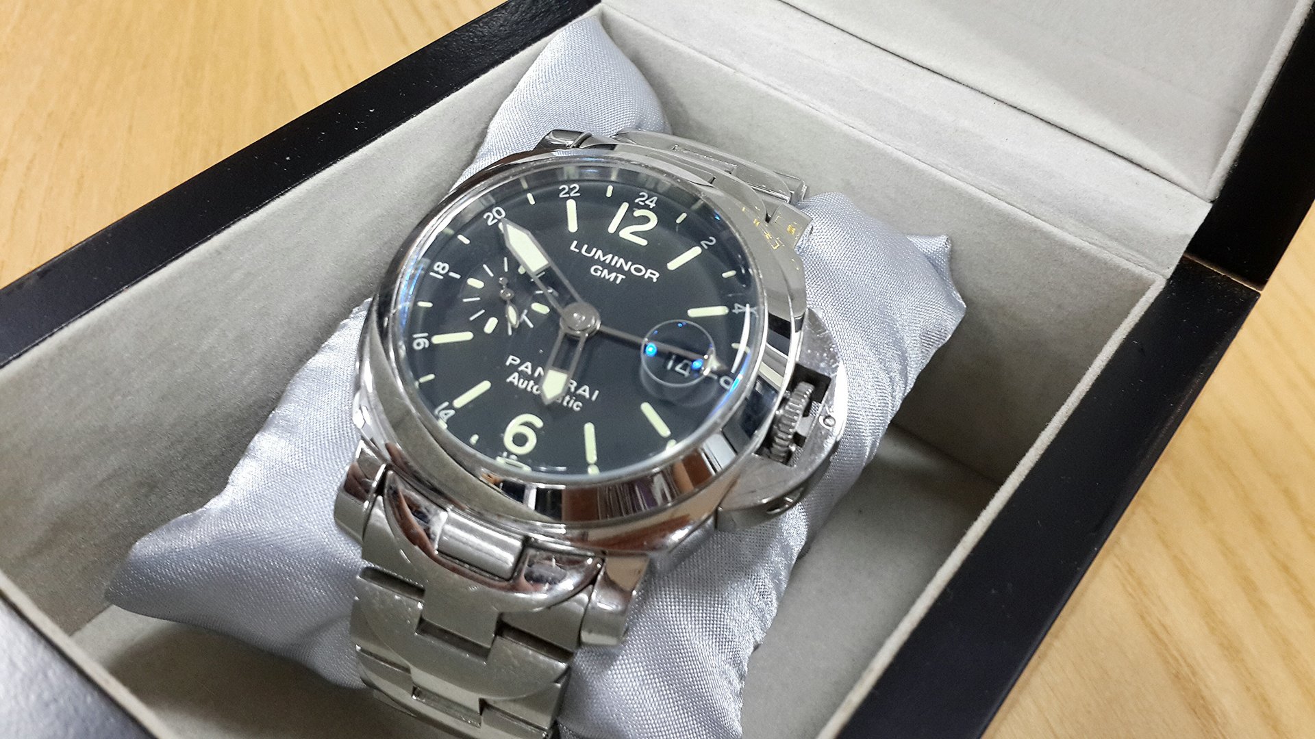

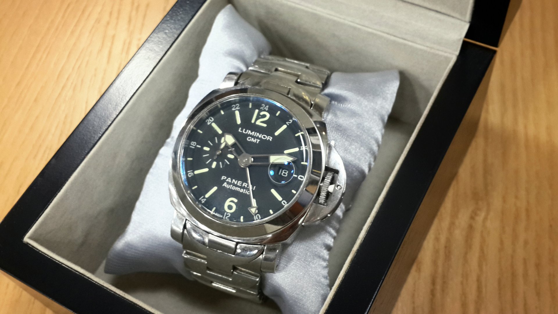

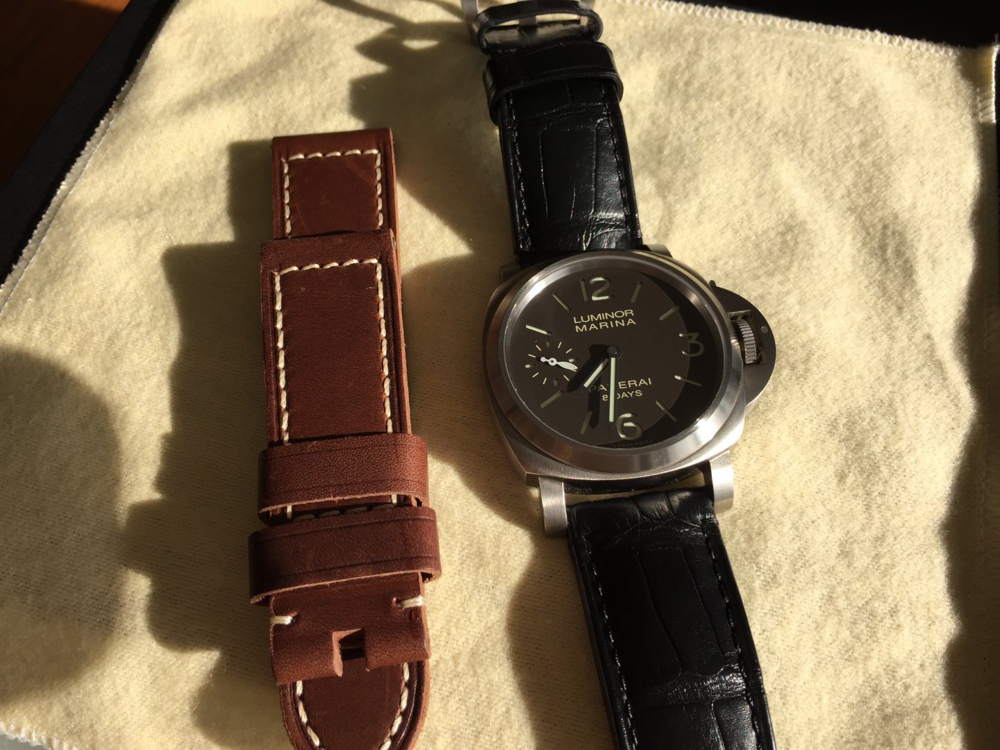

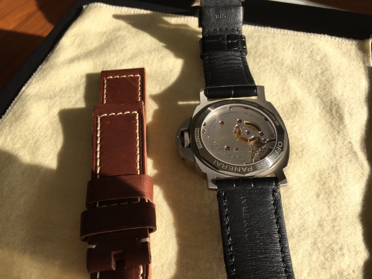

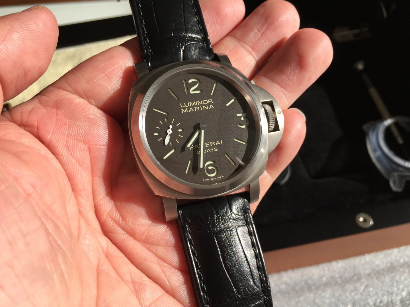

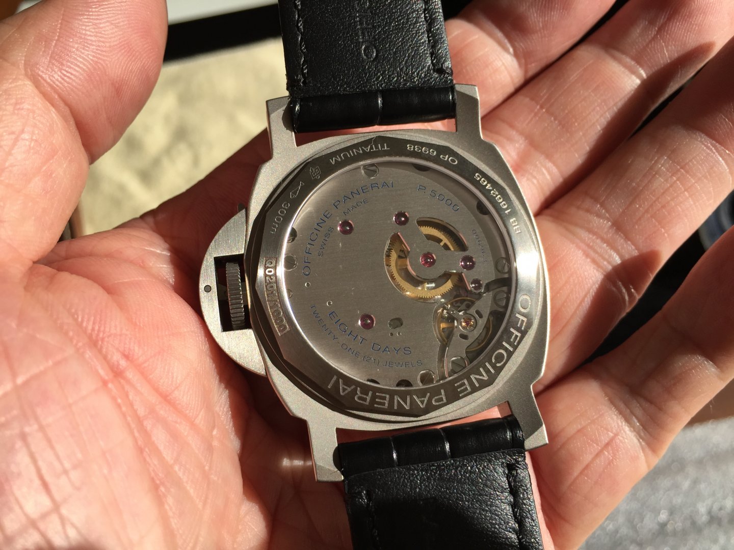

Các bác rành về Panerai xem hộ em bạn này có phải hàng au không ạ?
Bạn này em được ông chú bên Úc tặng vì ông ý chán đeo rồi. Em đã từng mang ra Panerai ở Lý Thái Tổ check thì họ nói hàng thật.
Cám ơn các bác trước.

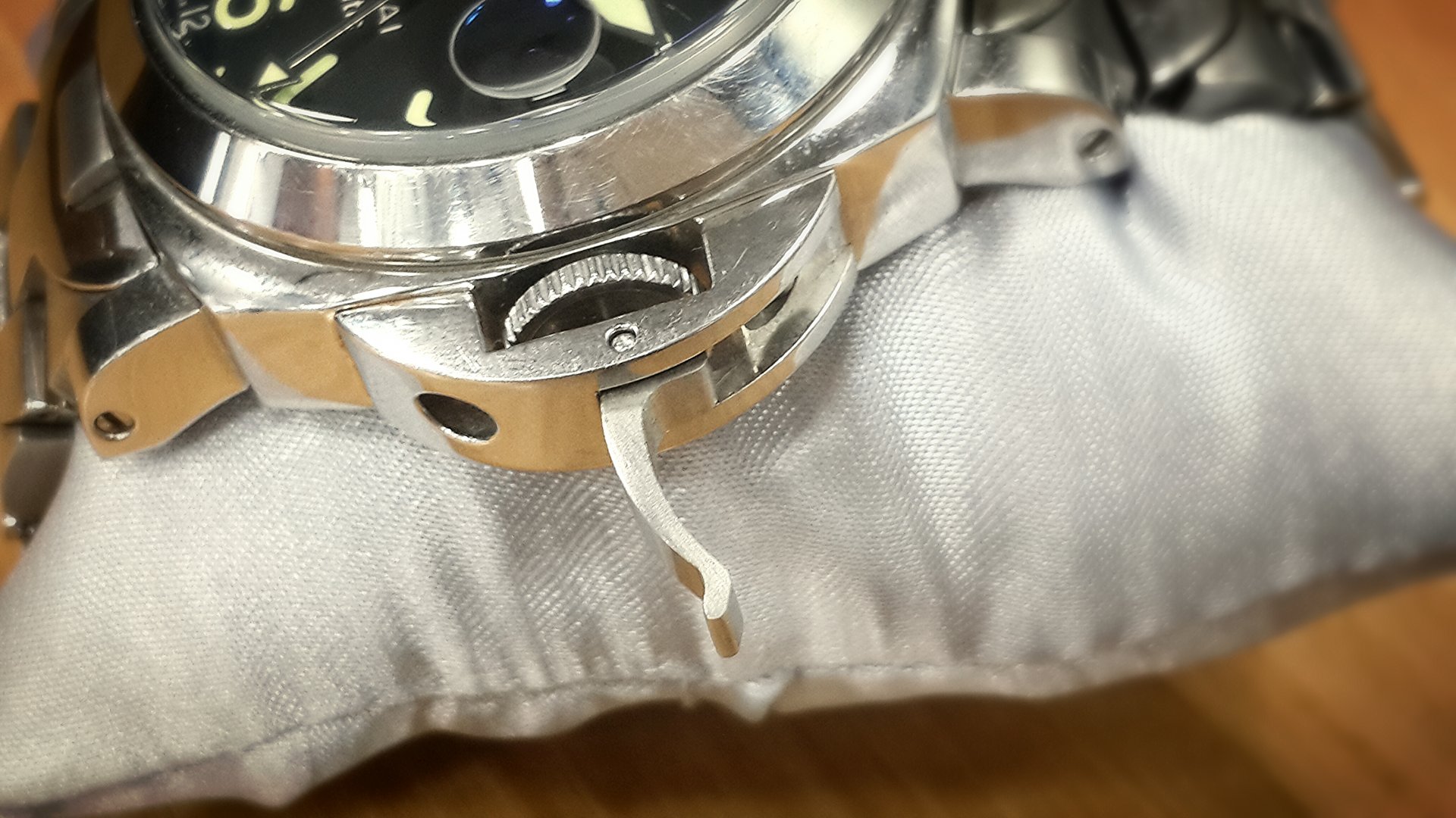

như mình thấy thì:
cái decor trên rotor bị bung ra và dán vào lệch
vách crown quá dầy nếu so với hàng zin
pin của CG quá ngắn
nét chữ hơi đậm quá (vd số 6)

-HÀNG copy máy seagull thì phải :D. tại em đi hàng này nhiều lắm.
Chả có nhẽ Pam Lý Thái Tổ phán bậy ;)
Ngay cả PAM zin, nhỡ mà mất linh kiện thì cũng phải thay linh kiện replica vào bác ạ, nên phân biệt rất khó.
còn chuyện dựng nguyên con từ lin kiện zin xen lẫn rep là rất bình thường vì cấu tạo case của PAM rất đơn giản

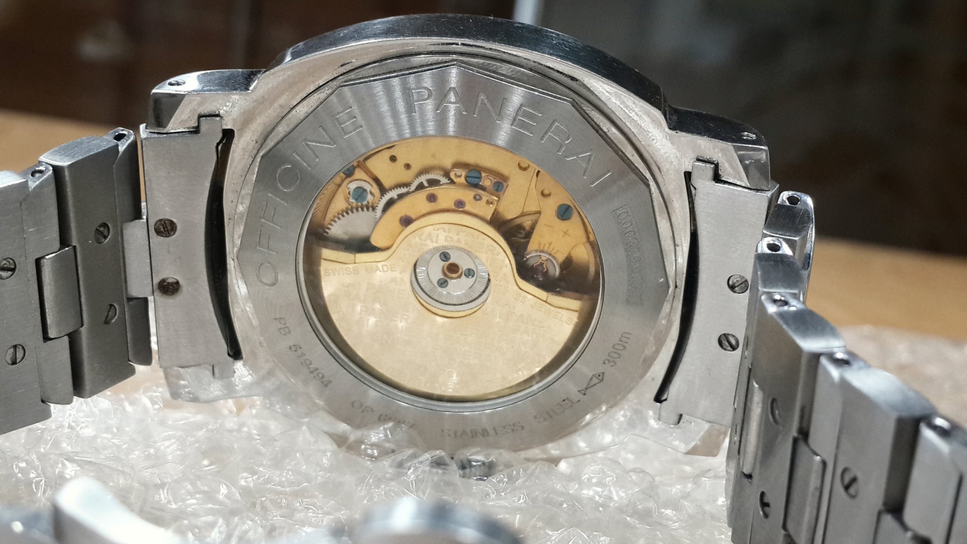

PS: cái đáy PAM của bác tinyty khắc khá nông và không đều nên cũng không phải là đáy zin, đặc biệt ở dãy serial :D
Cám ơn các bác đã check giúp. Em muốn nhờ các bác tư vấn tiếp trong TH em muốn để lại bạn này thì khoảng bao nhiêu là hợp lý? Em đeo bạn này hơi kích vì tay to.

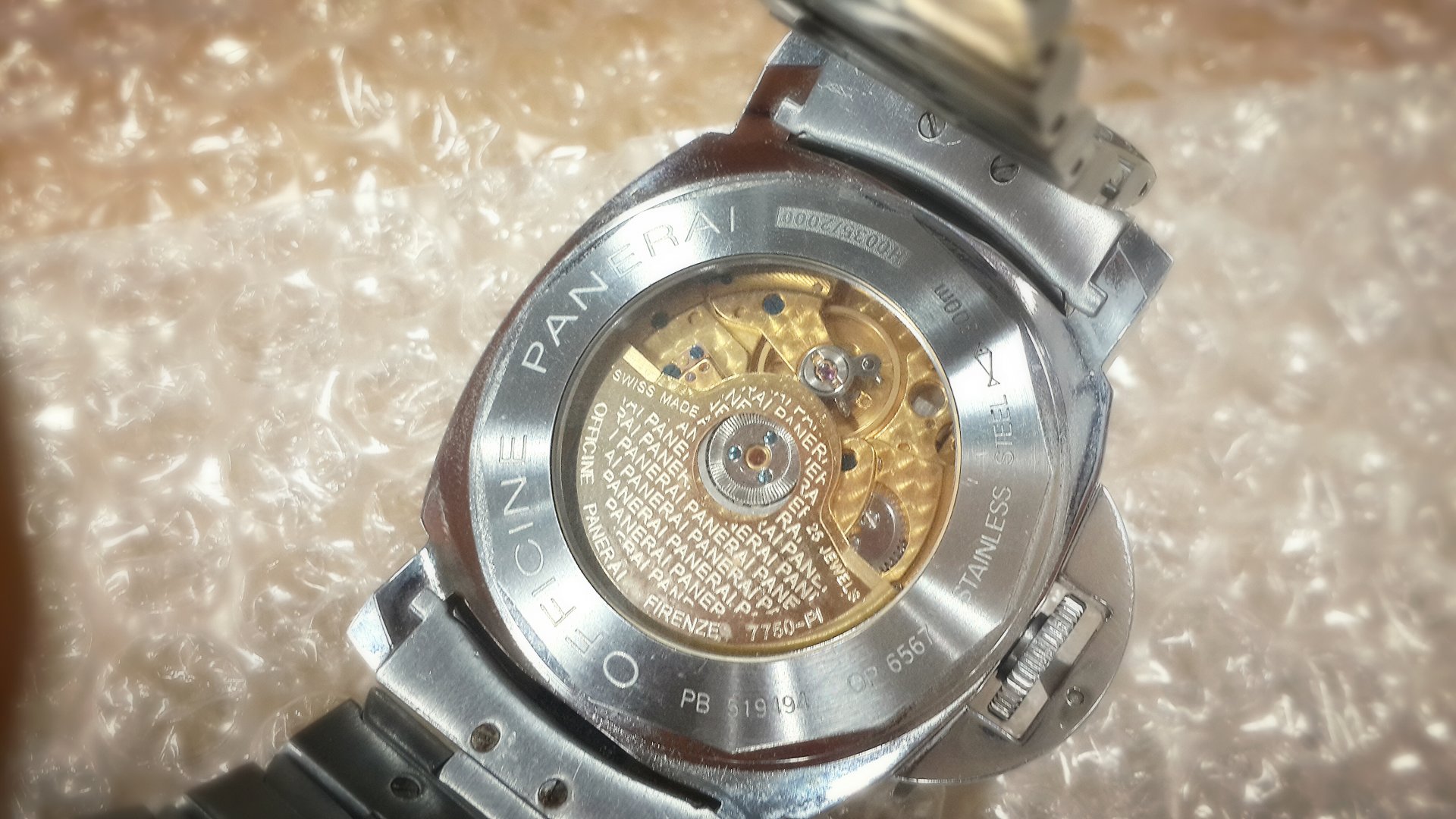

-Theo kinh nghiệm đi hàng pam rep , copy, fake của tụi em :P :P :P thì bọn copy toàn seethru đáy. còn cái movement như hình của bác chủ là máy fake 170usd nè trời ơi :D :D :D
http://www.replicaswatches.co.uk/pa...ame-structure-as-7750-high-quality_27349.html
Con ốc xanh trong máy này các bác có quen không ạ ?! bọn Sturhling đó :P:P:PP.
Fake va rep PAM co đủ see thru va solid như thường. Con ở trên 1000% la fake rồi. Ma gia ở VN ũng ko đến 170usd chứ chưa noi đến gia gốc
Thế là máy tàu hả bác . E hỏi máy sịn cơ bác ạ
Máy xịn bác lên ebay mua, nếu có ý định mod dial và không cần kim giây ở vị trí 9h thì mua máy 6498 rẻ hơn, vì đằng nào cũng phải cắt pin của kim giây, 6497 tầm 170$ 6498 khoảng 140$
