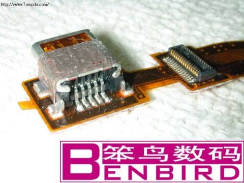

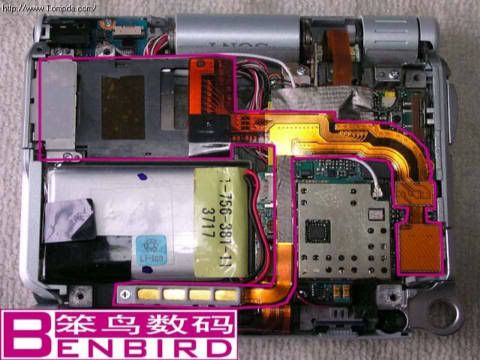

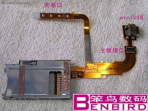

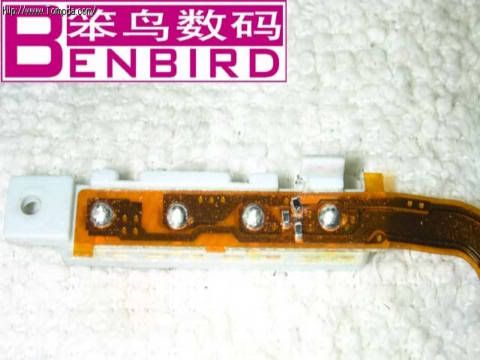

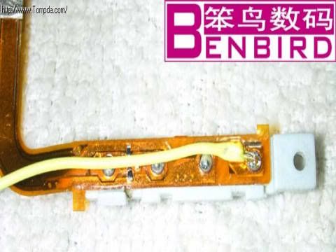

tôi đã từng mod pin cho ux50, khoang chứa pin của UX rất nhỏ vì vậy việc đưa pin dung lượng cao vào rất khó, theo tôi giải pháp tốt nhất là mod để có thể sạc được trực tiếp qua cổng mini USB (việc này chỉ mất có một đoạn dây điện dài 4cm và 2 mối hàn).
Sau đó kiếm một bộ sạc ngoài qua pin AA nữa là ổn, tôi đã từng dùng như vậy, yên tâm là 4 ngày mới phải sờ đến sạc mặc dù dùng cũng rất nhiều, thậm chí còn nghe nhạc, xem phim.
