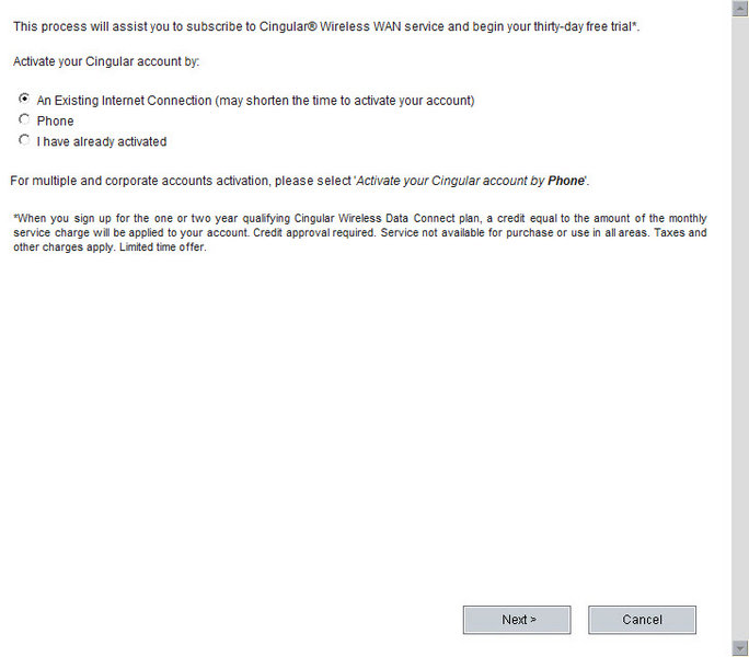

Cụ thể là ở dòng máy SONY Vaio SZ tôi thấy có một khe cắm sim điện thoại sau máy (bên trong) chỗ lắp pin. Trên mặt máy có đèn báo WWan. Khi cài đặt driver có phần chương trình thể hiện như sau:
View attachment 31064View attachment 31065
Kích mở vào cingular thì thấy:
Vậy. Máy có chức năng dùng sim 3G được không? Nếu dùng được thì cần kích hoạt hay cài đặt thế nào (cụ thể là thực hiện thế nào với mục chọn của cingular ở hình trên?

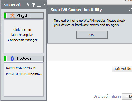

Hình của nó đây nhé, bạn có thể xem giúp với.
Cảm ơn nhiều.
http://handheld.../attachment.php?attachmentid=31064 01.jpg
Cảm ơn nhiều.
http://handheld.../attachment.php?attachmentid=31064View attachment 31092

vấn đề phải xem máy bác có card WWAN hay chưa. vì có đèn. khe sim. soft thì ko hẵn là máy đã có card wwan
để check máy có card wwan hay chưa thì bác xem:
1> đèn WWAN có bao giờ sáng lên ko?
2> bác dùng sony switch tắt mở WWAN , và xem trong device manager có thiết bị nào lạ ko ( trong modem, network, )
nếu có thì thường card WWAN sẽ bi lock với nhà mạng. cần phải biết dc card WWAN loại gì, và xem có unlock để xài mạng VN dc hay ko

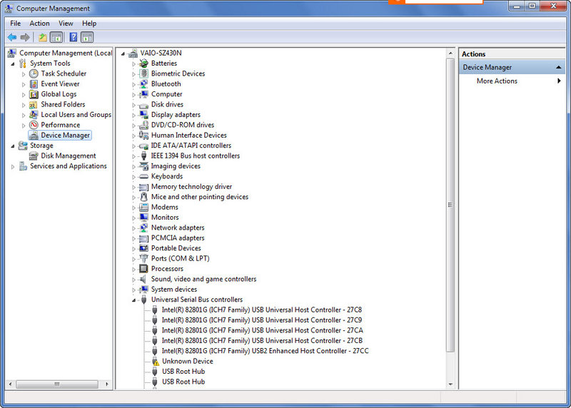

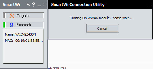

Mình đã thử như sau thấy đèn Wwan có sáng.
Trong device manager có xuất hiện báo thiếu driver thiết bị "Unknown device".
Mình không biết làm thế nào để kiểm tra xem cạc wwan là loại gì. Làm thế nào để unlock xài mạng VN?
Xin cảm ơn bạn đã nhiệt tình giúp đỡ.
bạn vào trang download driver SONY load hết driver wwan. rồi cài vào xem nó nhân cái unknow device đó là gi
Cảm ơn anh hải nhiều. Tôi đã tìm hiểu kỹ máy Sony SZ rồi là không có chức năng sử dụng 3G mà chỉ sử dụng được GPRS.
