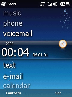

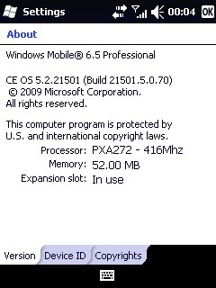

Những cải tiến so với Core 21501:
+cục pin ở tarkbar đã hiển thị đúng dung lượng pin.
+photo editor và Shutdown Animation ko còn là tiếng Trung Quốc
resco explorer 7.05
+bỏ các chương trình: -wm5 storage
-psshutxp
-resco explorer 7.05
-chương trình quản lý tin nhắn sms như là một khung chat, tên gì quên mất tiêu.

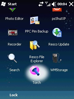

+thay đổi vị trí các biểu tượng trong menu, thêm thư mục tools và media (mấy ctr có liên quan được cho vào trong đó lun).
+nút backspace trong keypard đã được sửa.
+dùng lại theme mặc định của wmp.
+IE đã được nâng cấp ( nhưng mờ ko biết có phải bản ie 6 ko)

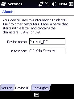

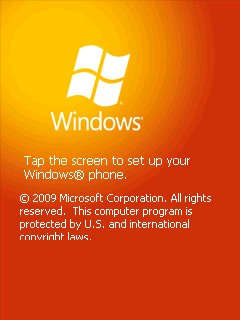

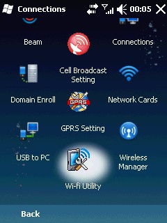

Mình đã setup thành công rom này, nay muốn phổ biến cho a/e HHVN, nói chung wifi ok, soft cũ ok... còn nhìu tính năng khác chờ các bạn đó, thử xem :D
