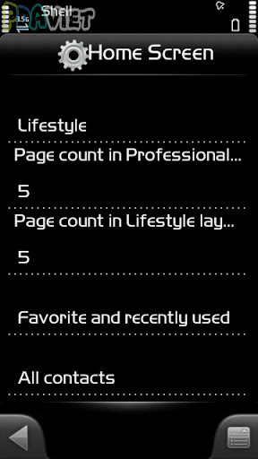

Nếu đã hack mà còn báo lỗi đó thì bạn thử unsign phần mềm rồi cài lại xem. Bạn có thể tạo ra 5 trang cho home screen, tha hồ mà trang trí widget nhỉ! Từ menu shell bạn chọn Settings (H1); rồi chọn biểu tượng ở giữa trên cùng hình mũi tên xanh (H2) sau đó chọn như hình 3
Có thể tạo ra 10 trang hs chứ ko phải 5, gồm 5 trang Lyfestyle (Mặc định nền xanh, có thể thay hình nền), vuốt lên hoặc xuống sẽ ra 5 trang Professional (nền là theme đang sử dụng) với điều kiện là chỉnh Enabled layouts là Both
