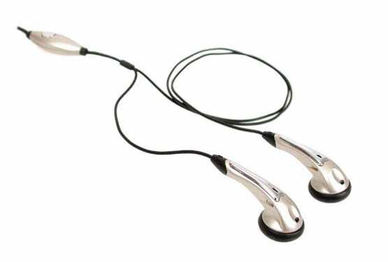

Hiện giờ tui có cái tai nghe ZIN của hãng T-mobile, 2.5mm, ra 4 đường, vừa nghe nhạc stereo, vừa có nút trả lời ĐT, mới 99.95%, dùng cho 02 XDA1(có hình kèm theo, đầu tiên, bên trái), chưa từng thử dùng qua với 02 2s hay mini lần nào. Hiện nay nó đang nằm ở SG vậy bác ở HN mà có bạn bè ở SG muốn thử thì PM cho tui, tui sẽ cho địa chỉ liên hệ thử trực tiếp nếu hài lòng thì thanh toán. Đây không là box mua bán nên thông tin chỉ có vậy, bác nào muốn tìm hiểu kỹ hơn xin vui lòng PM.

cái tai nghe hình bên phải dưới ấy đẹp quá nhỉ.
Hình như có cuống lại code được phải không bác?

Đúng rùi bác à, cái tai nghe bên phải, phía dưới của Seidio có thể tự cuộn lai được.
Còn vụ ra 3 hay 4 đường tuỳ nhà SX ĐT, có thể họ cho chuyển mạch bên trong cái ĐT rồi quđ ra dây như thế nào. Cái 3, 4 gì cũng có kèm microphone và cả cái nút bấm nữa nên thực sự cái đó thuộc về bí mật của nhà SX rồi.
Thông thường tui thấy (02 XDA1 và 02 2s) ra 4 đường, còn treo 600 và 650 lại ra có 3. Trong khi các PDA thì lại ra 3.5mm 3 đường chuẩn, cắm tai nghe thông thường vào là nghe (Tungsten T5, hay LifeDrive) Đây là những model mà treolove có cơ hội xài nên chỉ biết như vậy.
