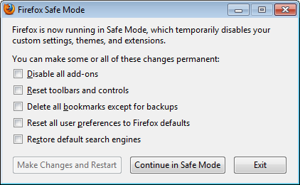

việc uninstall sẽ ko làm mất các setting cũ, bác muốn seting của FF trở lại trạng thái ban đầu thì sử dụng cách sau:
vào FF->Help-> restart with add-ons disabled-> OK
sau đó FF khởi động lại và hiện lên 1 cái bảng,bác check "Reset all user preferences to Firefox defaults' rồi OK->done
