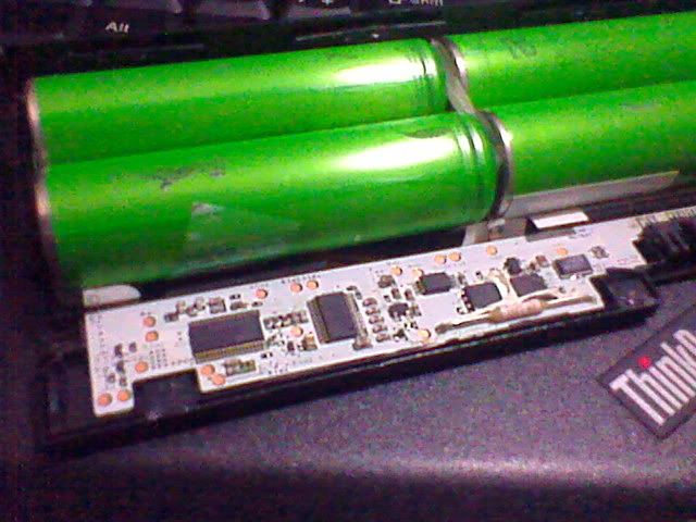

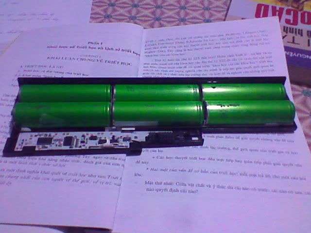

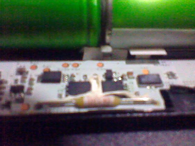

Em mổ viên pin ra thì thấy 6 cell nối theo kiểu 2 cell song song với nhau rồi nối tiếp với 2 cặp còn lại, chỉ có hai dây nguồn duy nhất nối với hai đầu khối cell. Em thấy thiết kế như thế là không ổn rồi. Em thấy chơi máy bay mô hình, sạc pin phải sạc từng cell một, chứ không sạc một phát 3 cell. Trong pin máy công nghiệp cũng vậy, lúc nào cũng sạc từng cell một. Đang định tính đi thay cell vì cũng không tin tưởng cell của lenovo làm kiểu này, nhưng không biết T60 có thay được cell không và nên thay ở đâu, vì em thấy bảo Chip của nó bảo mật kinh lắm. Mong đươc các bác chỉ giáo.
Vụ này thì em chịu không biết vì ko có kiến thức gì về công nghệ và thiết kế pin, nhưng bác chê thiết kế pin của bọn Sanyo và Sony thì em cũng hơi lấy làm lạ chút, chả lẽ bọn chúng lại ngờ nghệch đến vậy sao, :D
Pin thay cell thì đâu có ảnh hưởng gì đến con chip bảo mật nhỉ, vấn đề này bác chỉ giáo giúp cho em và các anh em trong topic này với ah.
Xin lỗi bác em nói không rõ, ý em là con chip của pin ý, nghe nói dòng này với dòng Dell là thay cell khá khó vì có con chip đó. Hôm qua em lại mổ con pin ra tiện thể chụp vài cái hình( các bác thông cảm vì máy ảnh dtdd cua em chi co VGA thôi)
Kiểm tra lại thấy nó sạc 2 cell một, tức là 2 cell mắc song song. Vẫn đắn đo vụ sạc pin của nó.
