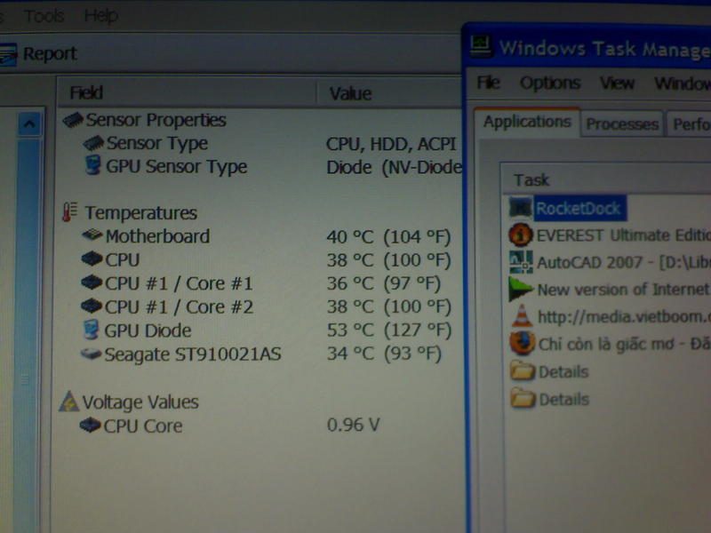

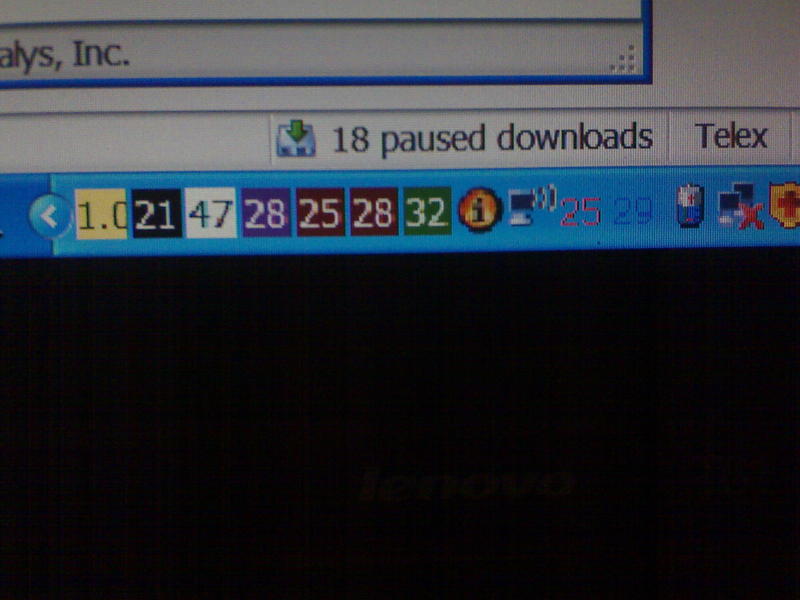

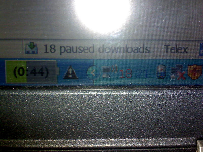

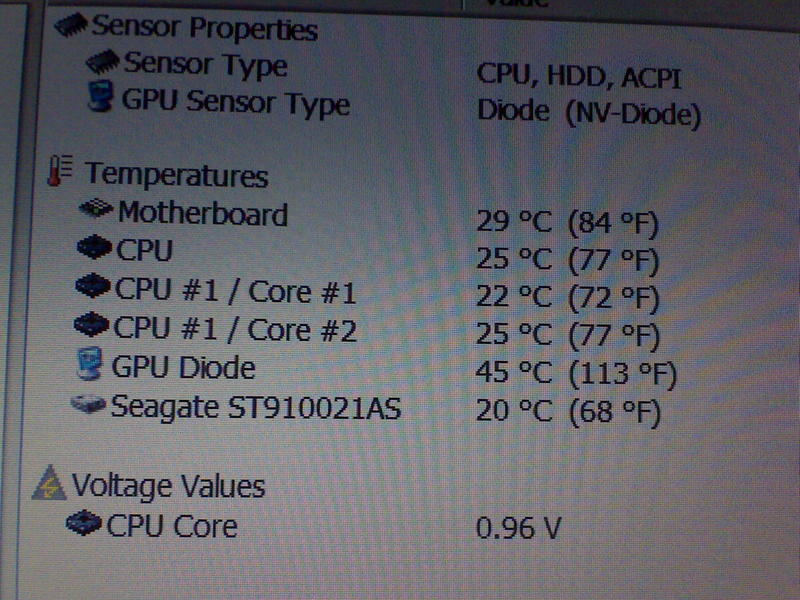

Chiều chủ nhật vừa rồi cả 4 người trong danh sách đã tập hợp ở một quan cafe trên đường Trần Đại Nghĩa để tháo máy vệ sinh tản nhiệt,tra mỡ chịu nhiệt cho trục quạt,phủ keo AS5 cho 3 con chip ! Kết quả: Tất cả đều thành công và không có trục trặc gì trong quá trình thao tác tháo lắp vệ sinh máy ! Sau khi hoàn tất các công đoạn như trên thì quạt tản nhiệt của T61,T61p,T60 đều chạy rất êm và mạnh mẽ hơn trước, nhiệt độ của máy giảm xuống rõ rệt ,dùng phần mềm TPpan control tăng tốc quạt tản nhiệt lên 4000rpm cũng phải áp sát tai vào bàn phím mới nghe tiếng gió rít ! Rất cám ơn các bạn đã tham gia buổi tổng kết tản nhiệt cho ThinkPad hôm chủ nhật vừa rồi ! Một vài hình ảnh về nhiệt độ máy mình sau khi làm tổng vệ sinh toàn bộ hệ thống tản nhiệt chip !
