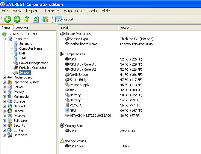

nhiệt độ máy người ta hàng 4x, 3x thậm chí có cái hàng 2x còn cái T61 card MH rời của bạn này hôm trước nóng khủng khiếp nay nhiệt độ giảm xuống còn hàng 5x là mừng rồi, mai mấy giờ bắt đầu off nhỉ?

Có thể xem giúp mình tình trạng nhiệt độ trong máy như thế này đã ở mức báo động chưa vậy? Có hay không thì phương án tiếp theo ta tiếp tục xử lý nó thế nào được nhỉ? Máy mình card V5250 512Mb rời nha.
Cám ơn anh em IBM'fans nhiều.
    61.1 KB · Lượt xem: 19
