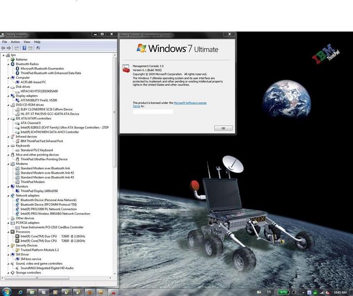

em dùng W700ds cài win 7 phải cài gần như hết driver :) may mà có support đầy đủ . H thấy chạy quá mượt :( chỉ muốn del recovery vista cho rảnh chỗ :))
Có bác nào cài Win 7 cho máy T60P chưa? nó có nhận hết Driver ko?
Cảm ơn các bác
Cảm ơn các bác
Xác nhận với bác là Windows 7 RTM nhận gần như tất cả drivers cho T60p một cách tự động. Sau khi cài xong Windows 7 RTM, chỉ việc chạy Windows Update là tất cả OK.
PS: T60p của em không có FingerPrint nên em chưa dám chắc cái này có được nhận tự động hay không.
Chúc bác cài đặt thành công!

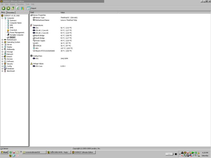

E mới rinh em T60p về xin gia nhập club cái
Nh giờ về e nó có vấn đề về nhiệt độ VGA rồi, cao không bình thường :(
Mới khởi động tầm 96 97 độ, chạy được 1h lên tới 110 độ, cao nhất là lên 122 độ
E check bằng everest 5.02, VGA máy ati V5200
Các bác cho e biết nguyên nhân nhé
Cảm ơn các bác

bạn nói đó là độ C hay độ F (110 độ F = 44 độ C), độ F thì được chứ độ C cở đó thì chảy nhựa luôn còn gì
Đây bác xem picture đi GPU lên tới 107 độ này
K chảy nhựa mới tài chứ :(

đúng là cái máy bạn lạ thật, tất cả các cái khác nhiệt độ đều bình thường chỉ có GPU là bất thường thôi, không hiểu luôn
Em nghĩ Everest bị lỗi rồi, chứ làm gì mà lên tới 107 độ C được. :-O:-O:-O

em là em thích nhất câu nói này của bác, hy vọng bác kia tìm cách khắc phục được. Chứ đến giờ em vẫn chưa tin nó len tới 107 độ C.
đã thử với 2 bản everest rồi không hiểu thế nào nữa :(
Thử với Speedfan,HW monitor và GPU Z chẳng thấy nhiệt độ GPU đâu cả
Không biết liệu có phải sensor của VGA có vấn đề k các bác
Riêng thằng everest thấy có nhiệt độ GPU
Các bác còn phần mềm nào có thể check nhiệt độ GPU
hồi đó con Dell D630 của mình full load chỉ khoảng 98 độ thôi.Giờ thì chú T61 full load thì khoảng 69 độ thôi.Mình nghĩ sensor của GPU của bro bị khìn rồi.
Nếu nhiệt độ bất kỳ thành phần nào vượt quá 100 độ thì các thành phần khác sẽ bị ảnh hưởng theo, và máy bạn vùng GPU sẽ nóng như cái lò nướng, hơn nữa hệ thống sẽ ngừng hoạt động ngay lập tức, xét về logic điều này khó có khả năng xảy ra. Bạn có thể sử dụng 1 số chương trình khác để check như sisoft chẳng hạn
khả năng sensor có vấn đề rồi
Không phần mềm nào có nhiệt độ GPU ngoại trừ ông everest cho phát lên 107 độ
