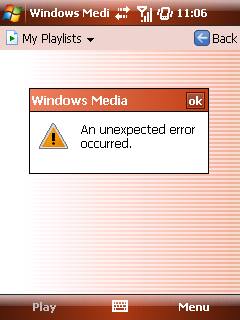

các Pác ơi cho hỏi luôn cái!
em up lên 6.1 của Cruuuuuuuuuum rùi nhưng mà cái Windows media thì hình như bị lỗi, có Pác nào để ý thấy không? nó không thể Update Library được. Pác nào để ý giúp em với.

Cháu nó đây, các Pác hội chẩn rồi bắt bệnh điều trị giúp em với.
Lỗi khi update library.

Re: Chia sẻ cung O2 ZINC
em chưa từng bị cái bệnh này. Em nghĩ là chỉ có hard reset thôi!!!
Cái báo lỗi chung chung thế này thì chịu chả biết đường nào mà hội với chả chẩn bác àh :D
Nhưng như bài trước đã post, em xài bản WM6.1 Lite Big Storage của cruzzmz hoàn toàn không bị lỗi này. Nếu bác xài cùng bản ROM đó thì có thể bị conflict soft, hoặc một lỗi gì đấy có chúa mới biết được :(
Nếu bác vẫn nhất quyết muốn dùng WMP thì khả thi nhất chắc có mỗi cách bác tero nói là hard reset lại thôi :(
thanks các pác nhiều. dù sao em cũng cảm ơn vì sự quan tâm nhiệt tình của các Pác.
đợt này em hơi bận, có lẽ phải tuần sau em sẽ thử HR nếu có gì sẽ lại vấn các Pác.
Lỗi này do Rom bác ạ ! em cũng đã qua sử dụng XDA zinc cũng mắc phải lỗi này với bản rom wm5.0 ... sau khi up lên wm6.0 thì ổn định !
