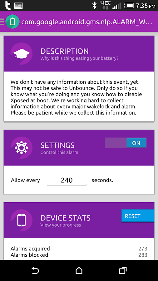

- Alarms: cũng cùng một kiểu setting như thế. nên để mặc định block vì cũng ko nhiều permission có thể block đc
Mục này có 2 nip đã đc block sẵn và một số mục safe to unbounce cũng có thể block, mọi người có thể block hết mục safe to unbounce hoặc để mặc định phần alarm cũng đc, với em thì vẫn block với giá trị 240 second. ở đây em vẫn chưa tét cái gms.nlp alarm_wakelock này nhưng em block thấy ko vấn đề gì.:khonghieu:
Cuối cùng restart máy và test thử 1 vòng pin, bạn sẽ thấy máy không bị awake một tí nào luôn, hãy cùng thử và cảm nhận
![alarmDetail-small.png](https://bitbucket.org/cryptyk/nlpunbounce/downloads/alarmDetail-small.png)
