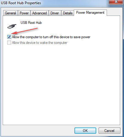

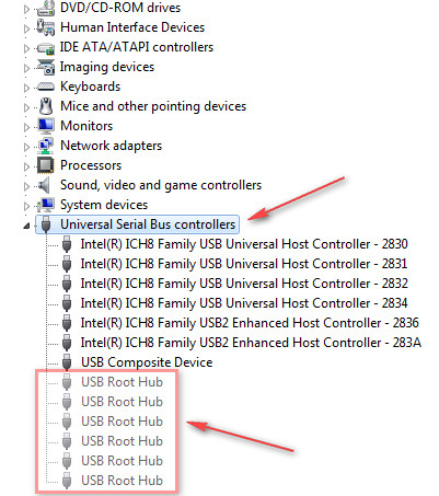

Theo địa chỉ bác gửi, họ thảo luận về triệu chứng "vo ve" này (triệu chứng xảy ra khi sử dụng Windows XP không phải là phiên bản kèm theo của hãng IBM/Lenovo) như sau:
- Với dòng máy T60 / T60p: Kiểm tra phiên bản BIOS có phải là 79ETE2WW (2.22) hoặc mới hơn; chương trình quản lý điện năng trong Windows Power Manager phiên bản 1.43 hoặc mới hơn; trình điều khiển thiết bị (driver) Power Management phiên bản 1.50 hoặc mới hơn.
- Với dòng máy T61 / T61p: Kiểm tra phiên bản BIOS có phải là 7LETB9WW (2.20-1.08) hoặc mới hơn; chương trình quản lý điện năng trong Windows Power Manager phiên bản 1.43 hoặc mới hơn; trình điều khiển thiết bị (driver) phiên bản Power Management 1.50 hoặc mới hơn.
Truy cập trình quản lý thiết bị trong Windows (Windows Device Manager) (tham khảo thêm hình ảnh) > Universal Serial Bus controllers > Kiểm tra từng mục USB Root Hub > thẻ Power Management và chọn mục "Allow the computer to turn off this device to save power." (nếu mục đó chưa được chọn).
