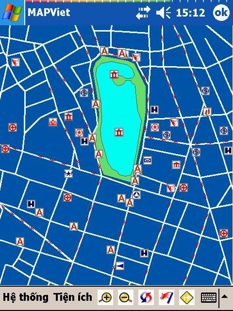

Tư Triều ơi, dòng menu và các biểu tượng (icon) ở dưới cùng không hiển thị hết vì thiếu chỗ, vì vậy bị che khuất tìm tên đường và đường ngắn nhất. Lại là cái ... thường được sử dụng nhất, tớ toàn phải vào menu, mất thêm động tác. Có cách nào khắc phục được không,
Cảm ơn
he he. Bác dùng màn VGA đúng không. Khắc phục thì còn mỗi cách dùng phiên bản tiếng Anh thôi. Ko còn cách nào khác
trời ơi, có màn hình VGA thì đã tốt, tớ đang dùng chiếc O2II, vậy mà icon vẫn không hiện đủ, vì 2 cái menu tiếng Việt nó dài hơn tiếng Anh mà, không biết các bác khác có thấy như vậy không.
Em viết nhầm, phải là : BÁc dùng ko phải màn hình VGA đúng ko.
He he, hơi tiếc vì ctrình của em trên VGA chạy đẹp lắm

Sao cái này em xài em không hiểu gì cà, sao nó không hiện tên đường làm rối mắt quá nhìn không ra bác ơi
sory bạn vì mình chưa viết kịp hướng dẫn sử dụng như các phiên bản trước. Bạn có thể vào các phiên bản 0.5 để down hdsd ctrình.
Chữ tên đường ko hiển thị ra vì như thế sẽ rất rối. Bạn có thể chọc lên các đường trên màn hình, tên sẽ hiển thị ngay cho bạn.
Nếu có gì thắc mắc góp ý, rất mong bạn đưa ra để mình hòan thiện cho sản phẩm ngày một tốt hơn.
Xin cảm ơn!
