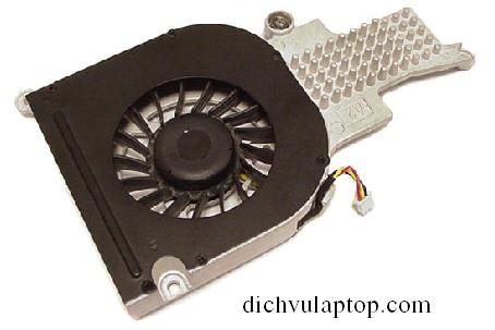

Ảnh 1 là quạt dell 1400 nguyên bản

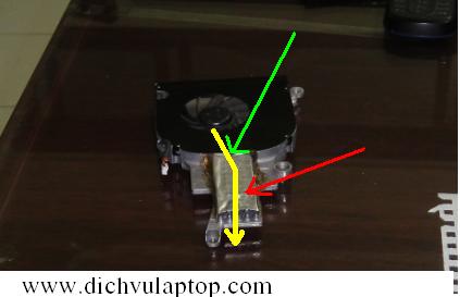

Ảnh 2 quạt đã độ lại : Lý do độ cấp gió trực tiếp với luồng mạnh và liên tục cho phần tản nhiệt trực tiếp trên lưng VGA .
Mũi tên mầu Xanh là khu vực phải cưa ra
Mũi tên mầu vàng là hướng luồng gió ra từ quạt
Mũi tên mầu đỏ là tấm nhôm tán mỏng (có bán rất nhiều ở chợ trời)
Hiện tại đã qua quá trình thử nghiệm với chip G86-630 trên nhiều máy đều cho thời gian chạy >6 tháng và mình chưa phải BH 1 máy nào (khi đã độ lại quạt) Nhiệt độ máy ổn định cả khi chơi game .

Xem lại ảnh của bác chủ thớt, hình như mũi tên mầu vàng phải ngược lại mới đúng chứ nhỉ. Vì quạt nó lap nó có thổi vào đâu, toàn đẩy ra mà.
Re: Xin chia xẻ kinh nghiệm khắc phục lỗi VGA trên các dòng máy HP DV2000, Dell Vostro 1400, XPS 1330, Dell D630
Bài viết của của mình áp dụng cho cả trường hợp đã phải tháo VGA ra làm lại chân, hoặc thay VGA khác kể cả đã thay G86-631 ! Đã là độ lại quạt thì gió nhất thiết phải chạy "mạnh" theo mũi tên mầu vàng và sẽ ra ngoài vỏ máy ở phía dưới máy ! Đây là biện pháp triệt để nhất sau khi đã áp dụng các biện pháp như đầu bài mình đã viết . Vì sao có thể lấy gió ra? Khu vực đó chắc chắn phải cưa ra ! Nó có ảnh hưởng đến lượng gió cấp cho tản nhiệt CPU nhưng theo thực tế thử nghiệm thì nhiệt CPU không hề tăng so với lúc chưa MOD.
Mũi tên mầu đỏ là tấm ốp để nắn chiều gió chạy đảm bảo qua đủ hết các khe tản nhiệt !

Ý tưởng rất hay!nhưng hình nhưng mũi tên vàng phải đảo chiều chứ nhỉ.Quạt này là dạng hút từ trong đẩy ra ngoài mà bác.
Đúng rồi, e nhớ là loại này là quạt hút từ trong ra mà. chứ có phải là từ ngoài thổi vào đâu. Bác chủ topic để thế a e dễ nhầm lẫn lắm. Sửa hướng mũi tên lại đi chủ topic ơi
Đẩy hay hút tuỳ thuộc vào vành nhựa bao quanh quạt gió, bác chủ thớt đã khoét chỗ đó ra thì chắc nó sẽ thổi vào. Mà nếu có hút ra thì nó hút theo cái đường ống mod thêm trên gai tản nhiệt, chắc cũng giúp mát mẻ hơn.

Gió đi ra theo hình mũi tên khá mạnh là do lực ly tâm của cánh quạt sau đó thoát ra ngoài vỏ, nhiệt độ VGA bình thường chỉ ở ngưỡng 40-43 oc

Máy vostro1400 hướng luồng gió "mũi tên vàng" phải hướng ra ngoài cánh quạt bạn ạh, bạn để ngược mũi tên rồi.

Tất nhiên để khác phục triệt để thì không có cách gì khác ngoài cách bác Dương nói.Tuy nhiên một số dòng không có chipset 09 để thay thì buộc phải tìm cách mới.Còn vụ mụi tên chỉ hướng gió thì gió đi theo lực ly tâm của cánh quạt chứ không theo lý thuyết thổi ra.Vì vậy bất cứ chố nào thuộc vòng tròn quạt có chỗ để thổi thì gió sẽ ra chỗ đó.Giả thuyết nếu ta bịt hoàn toàn lỗ thổi giá ra của quạt,thì gió sẽ hoàn toàn thoát ra theo chiều mũi tên vàng.Theo mình ý kiến của chủ topic là đúng.Tẹo mình thí nghiệm 1 con xem sao.Có gì thì sẽ post ảnh trước và sau khi mod cách này xem sao.tât nhiên phải dựa trên cơ sở thay chip 09 và độ tản nhiệt bằng miếng đồng.Sau đó thì mới sẻ rãnh fan theo cách mới :D
em đã thử rồi các bác ah
chiều mũi tên là đúng
khi làm vậy nhiệt giảm nhiều rất phù hợp với nhưng máy chưa đủ điều kiện để thay = chip core 2009
còn với máy mà thay được chip mới thì ok rồi
Cảm ơn bạn thusinh đã nêu ý kiến ! =D>
Mình xin nhắc lại là gió thực tế sẽ đi theo hướng mũi tên màu vàng. Mũi tên vàng là chính xác ạ ! Gió đi qua tản nhiệt cho VGA và tiếp tục được dẫn ra ngoài vỏ máy !
