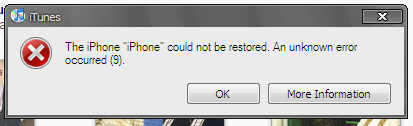

Kính thưa các bác là em mới tậu 1 em iphone 3gs world 16Gb, chẳng hiểu cài cắm nghịch ngợm thế nào nó bị cái hiện tượng gọi là ăn táo, tức là cứ chạy đến hình quả táo thì nó reset lại và liên tục như vậy.
Em tìm kiếm và làm theo hướng dẫn của các cao thủ để restore lại máy về ban 3.1.2 gốc nhưng restore hoài mà không thành công, mặc dù em đã đưa về FDU rồi. Quá trình restore (kể cả bản 3.1.2 hay 3.1.3) cứ đến chỗ hình quả táo và bên dưới là thanh ngang loading dữ liệu thì tự nhiên Iphone tắt khởi động lại, còn itunes (bản 9.0.3.15) thì báo lỗi số "9" (nhu file đính kèm).
Cũng thử gỡ bỏ hoàn toàn itune rồi, đổi các cỗng usb rồi và sang 1 laptop khác chưa cài itune bao giờ nhưng cũng không được. Chỉ duy nhất đúng 1 lần restore thành công lúc 3h sáng sau ko biết bao nhiêu lần restore thất bại, cũng ko biết vì sao lại restore được nữa. Sau khi ok rồi, em sync lại các soft trên itune thì máy lại khởi động lại rồi lại bị hiện tượng ăn táo, restore lại báo lỗi số "9". Restore lại ko biết bao nhiêu lần, vẫn thất bại. Chán quá, giờ máy như cái cục gạch.

Bạn tham khảo thêm ở đây xem sao
Error 9: This error occurs when the device unexpectedly drops off of the USB bus and communication stops. This can occur if the device is manually disconnected during the restore process. This issue can be resolved by performing USB isolation troubleshooting, using a different USB dock connector cable, trying another USB port, restoring on another computer, or by eliminating conflicts from third-party security software.

Em đã làm theo mà không ăn thua, vẫn bị lỗi số 9 này ở bất kỳ bản FW nào dung restore.

Mình đang sử dung 3GS 3.1.2 không dính boot đang xài bình thường, nhưng khi kết nối pc Sui đã lỡ tay up bảng PCsui mới sau đó iphone bị tình trạng tự tắt rồi khởi động hoài qua táo. Và khi mình kết nối itune để rétor lại thì bị báo lỗi này: iphone coullnot be retore.An unknowr error occurred(9).

Nguyên nhân báo lỗi 9:
Không phải bị lỗi cáp: mà do iphone tự khởi động lại hoài khi kết nối để retore giữa chừng bị mất kết nối nên báo lỗi 9
Mình có thử rồi nhưng khi đang restore nửa chừng máy tự khởi động lại nên báo lỗi 9 hoài, nếu chỉ bị táo nằm yên 1 chỗ thì restore được đằng này nó cứ tự động tắt mở, tắt mở nên không thể nào restore?

mấy ngày restore ko ăn thua, thế là em vác máy qua Handhend Care họ sửa thì bảo bị lỗi Flash Memory, oải quá.
Vậy là phải thay ổ cứng cho em nó. Máy em 3gs world 16Gb thay mất 1t8, đau hết cả ruột các bác ợ. Dùng chưa được bao lâu mà máy đã bị mở.

Mình cũng bị như bạn, làm từ hôm qua đến giờ. Cuối cùng giải quyết xong lúc 11h00. Do chỗ tiếp xúc USB xài nhiều nên tiếp xúc điện kém -> lỗi (9). Đem cắm vào cổng USB khác (cái ít xài nhất) là ok. Chúc vui
em đã bảo lỗi này có gì khó chữa đâu, lỗi 28 mới là flash memory, bác nào bị lỗi 9 này thì cứ call em
Cũng tùy trường hợp Bác ơi, hiện tượng lỗi 9 do cap cũng có, nhưng 1 số người bị lỗi 9 là do máy tu khoi d0ng qua tao khi retor sụt nguồn nên báo lỗi 9.

Chia buồn cùng bác chủ. Cái này bị lỗi ổ cứng rồi anh ơi, có up firm nào đi nữa cũng vậy thui . Bác thay ổ cứng khác vào up thoải mãi không bão lỗi ây nữa đâu .
Nếu đổi các cách kết nối như cổng USB hoặc máy tính khác mà không hết thì 100% là chết FlashMenmory rồi bạn ơi, có RT lại bao nhiêu lần nó vẫn báo lỗi (9).Tôi đã bị rồi (3GS lock 16G FW 3.1.2 : 5.11.07) và xữ lý bằng cách đóng lại ổ cứng tại 336A Lê Hồng Phong - Tp.HCM, Giá khoảng hơn 4chai. sau khi xữ xong máy vẫn chạy tốt và ổn định.
1. bác nên đưa về recovery mode để chạy bản custome ==> ko nên chạy firmware gốc ( apple ko cho chạy firmware gốc 3.1.2 ko hiểu sao bác chạc đc botay lun )
đổi 1 pc khác + down firmware custome về rồi đưa về recovery mode ==> sẽ có đc kết quả
