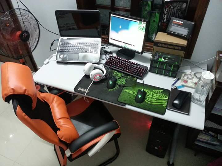

Các Bác tư vấn dùm em cây bút từ 1,5tr đến 2tr. Dùng cho viết lách hằng ngày ( em viết khá nhiều )
