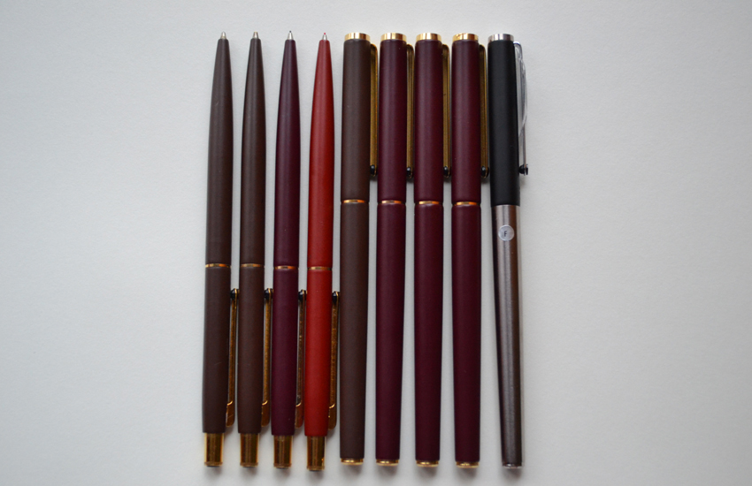

Dòng Slimline và Noblesse này là friction fit bác ạ, em cũng từng qua tay mấy chục em dòng này, phải tháo lắp vệ sinh cũng kha khá rồi:D.
Ảnh trên là thời điểm em có nhiều Slimline nhất cùng một lúc :D.
Ảnh trên là thời điểm em có nhiều Slimeline nhất cùng một lúc :D.
