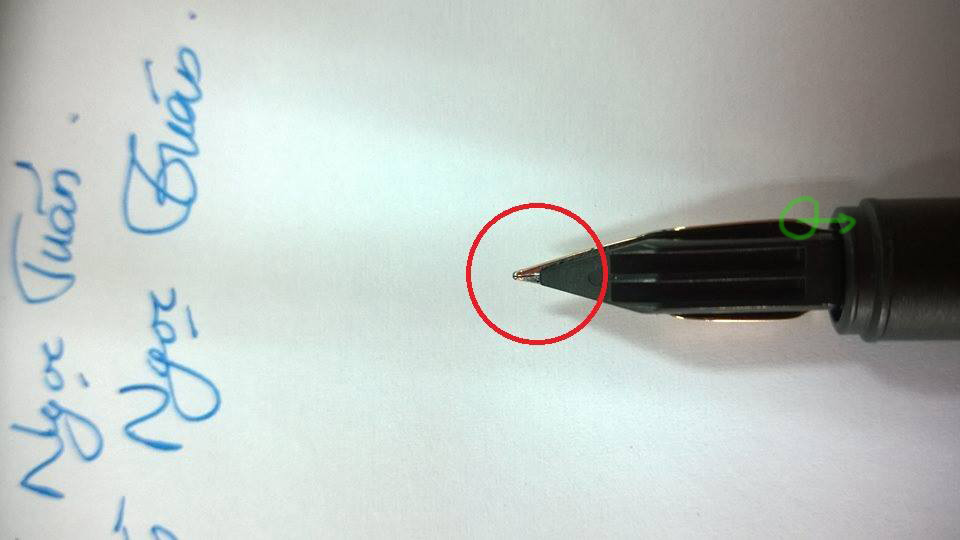

Cái cần quan tâm là cái khe hở giữa feed và nib kìa.
Chính xác . Bác Tuấn coi lại xem , nib và feed có ôm sát nhau không . Chí ít giữa chúng phải có một điểm tiếp xúc , nếu không , bác phải rút ra ráp lại . Sau khi ráp xong và kết quả kiểm tra bằng mắt chấp nhận được . Bác nên viết khoảng 3-4 trang giấy chữ nhỏ hay vẽ lằng ngoằng gì đó , chủ yếu là để sau khi lượng mực tồn đọng trong feed và grip section do thao tác hút mực đã viết hết , thử coi mực xuống từ cartridge có đủ và đều không . Nếu chỉ viết vài dòng , không đánh giá được đâu .
Dạ tình hình là em nó đây ạ.
Ảnh đầu tiên là nib và feed bị lệch nhau 1 tẹo. em có gắn lại 3,4 lần mà k cải thiện được, chắc do tay nghề em còn kém ạ
Ảnh thứ 2, khi e soi bút lên thì thấy bọ hở 1 đoạn tầm 3,4 mm
Để hôm nay em thừ viết xem thế nào ạ, nếu không ổn chăc em lại giải phẩu thêm lần nữa, sẵn tiện ngâm nib và feed thêm lần nữa ạ.

Hình 1 nếu ko bị chèn làm lệch tines thì chẳng ảnh hưởng nhiều.
Hình 2: Có thấy hở đâu em? nhét thử tờ giấy vào khe coi có vào được ko? Nhét vào dễ dàng thì có nghĩa là hở nhiều, còn không thì ko sao. Hở là tính ở ngay giữa phần đỉnh nhọn của feed kìa, chứ tính bên cạnh thì ngòi nào không hở :D

Em thấy bác gắn feed và nib chưa vào hết rồi. Bác để ý lắp vào sao cho phần phình to ra của nib gần tiếp xúc với phần grip section là OK. Nhìn trên hình em thấy vẫn còn cách nhau tương đối,

Dạ, tại em k biết ạ :D nhét giấy k dc đâu a, khe hở nhỏ lắm ạ, phải soi lên mới thấy ạ. sáng h viết khí thế thấy em nó k sao ạ

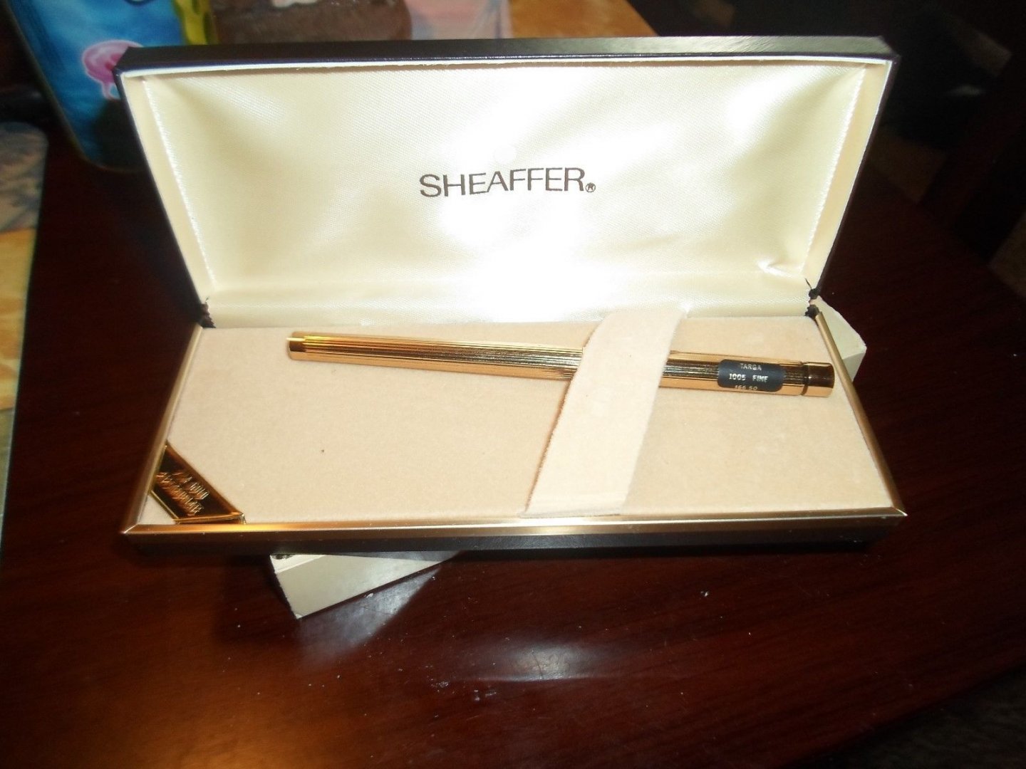

Em đang run k bik cấy slim của em có cart hay converter gì k, vì thằng bán nó lôi trong nhà nó ra bán nó k biết có hay không. lúc ship rồi mới kêu nó kiểm tra thì đã muộn.
Đây là hình cây slim của em, hiện tại vẫn...lênh đênh trên đại tây dương, hay thái bình dương thì có ...chúa mới biết.
