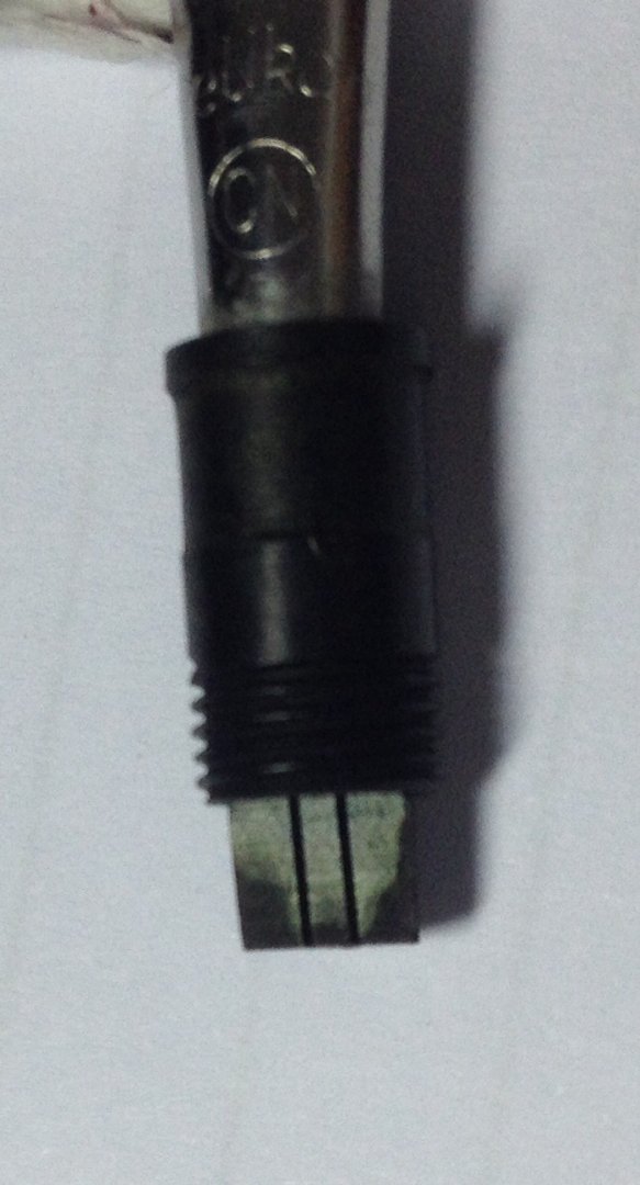

Bác thử chụp ảnh cái nib unit IBIS đấy lên xem, đúng là có một số cái phình ra nhưng mà thường em gõ búa mấy cái cũng ra thôi :D.

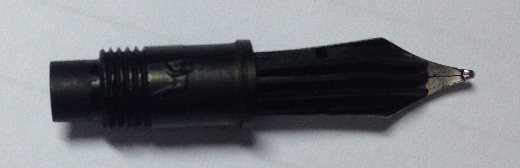

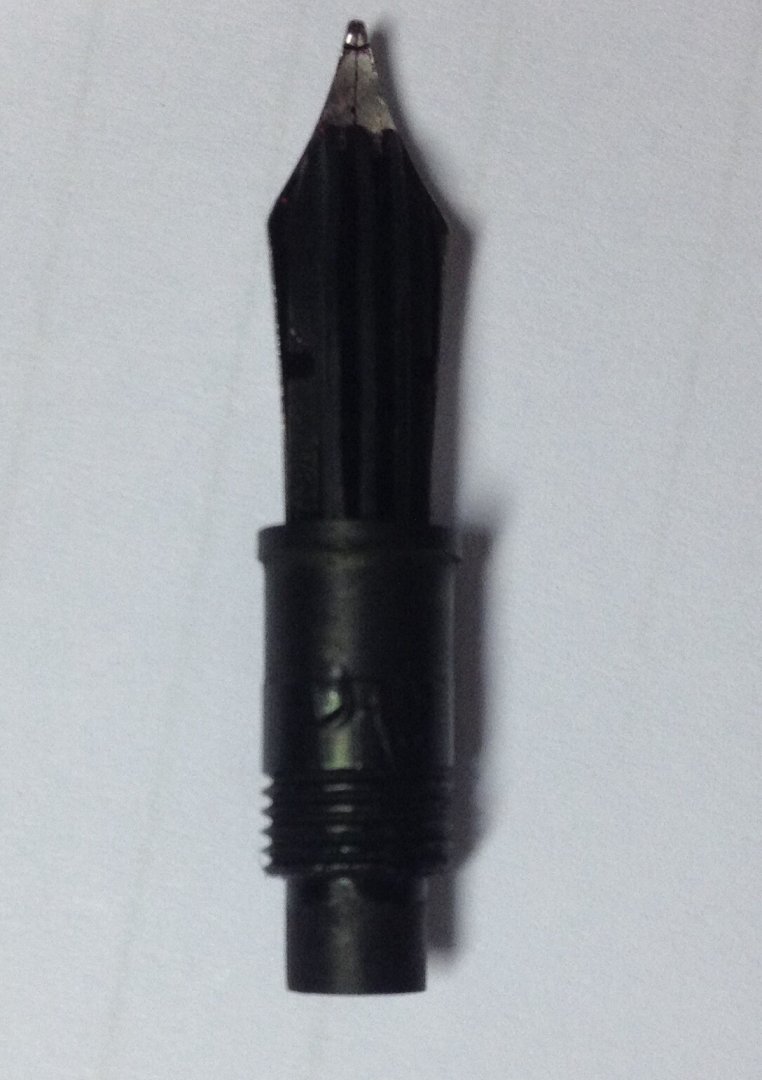

Cái nib unit của cây Ibis của em đây ạ! Lúc dùng cái kềm để kẹp, e sơ ý để trầy cái ring ngoài! :( Buồn ghê luôn! Về sau em dùng miếng cao su cắt ra lót vào thì ko trầy thêm nữa, nhưng gõ mãi mà nó cũng chẳng tuột thêm được tí nào!

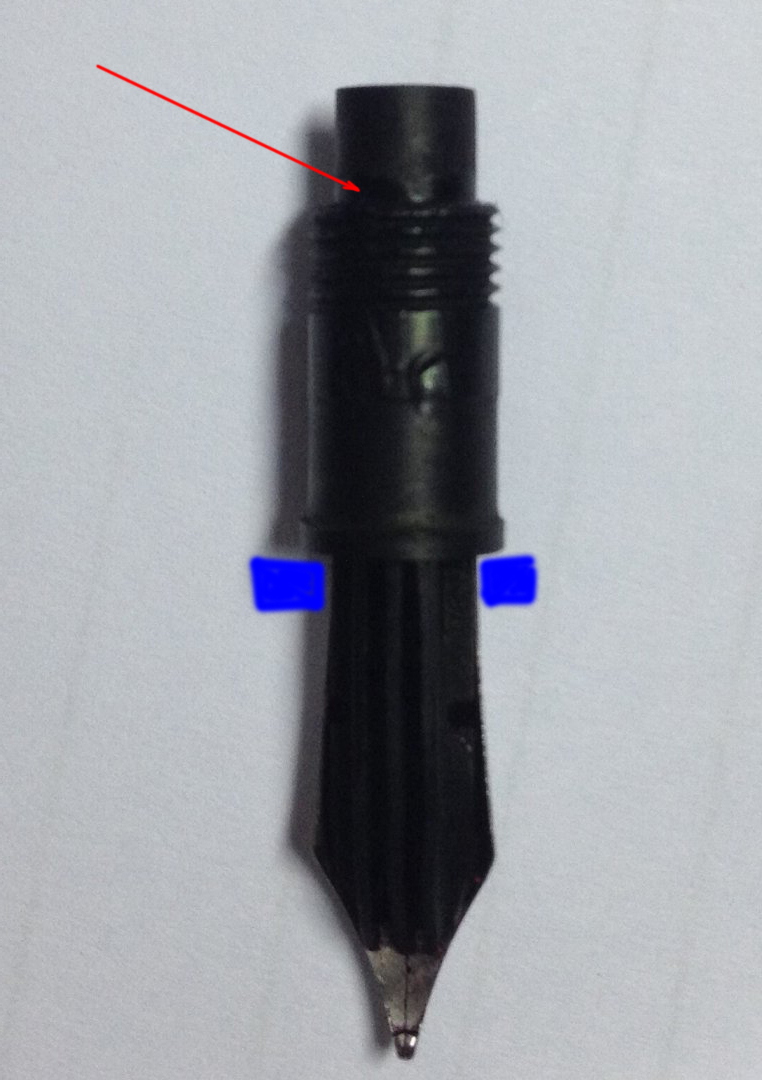

Đúng là có vấn đề thật.
Em thấy cái chỗ đánh dấu mũi tên màu đỏ trong hình trên hơi khác màu so với phần còn lại, liệu có phải keo dính? Hay là mực đóng cứng lại?
Còn điểm nữa là không được dùng kìm kẹp lại đâu bác ạ, kể cả có lót, mà là kê ở điểm đánh dấu màu xanh như trên hình rồi gõ cho ngòi và feed đẩy ra, kẹp kìm thì cũng như đang giữ chặt thêm ngòi và feed lại rồi, khó đẩy ra.
À thôi rồi, em hiểu sai cơ bản về nguyên tắc. Giờ bác chỉ ra mới thấm: là kê làm điểm tựa chứ ko kẹp! Đúng là nếu kẹp chặt vào thì lại càng khó đẩy ra! Không có cái dại nào như cái dại nào! :( Em sẽ làm lại!
Còn cái vụ keo hay mực đóng cứng lại thì em thiên về mực hơn! Cây Ibis này có lần em cũng hỏi bác về việc piston đóng cặn mực, cửa sổ mực đổi màu... em ngâm acmoniac tới mấy lần mà chỉ sáng lên đôi chút! Em nghĩ cây này có khi từ khi ra đời chắc ít được tắm rửa tử tế, hoặc bị lãng quên sao sao đó! Năm tháng làm mực đóng cứng ngắc! Cho nên không biết phải vậy không mà nó hay bị tắc mực như em hỏi không nữa!
